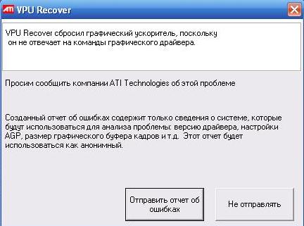

Во че еще показало при запуске игры
djlab
СообщениеДобавлено: Пт 12-02-10 : 19-10    Заголовок сообщения: Ответить с цитатой
посмею предположить что всё же от перегрева графический чип пострадал...вот и гонит, хотя хз..попробуй волосатый куб погонять.
