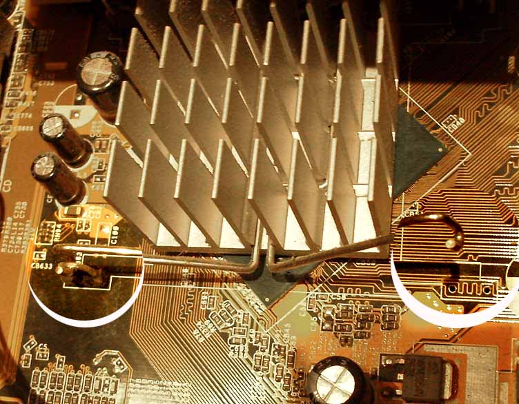

Честно говоря теперь и не пойму когда это произошло, но сегодня чистя плату обнаружил такую картину:
я специально выделил в кружочки и сдвинул вверх оба места...
И что теперь мне с этим делать?
Потерянное искал - не нашел, сейчас на нем вот пишу, кажеться какой то запах левый есть ...
(Предупреждаю! Я внушаемый! Могу "вспомнить" и того чего не было и "чувствовать" то чего нет!)

Впаять скобу для крепления и всё, делов то. Или радиатор на термоклей приклеить.
СообщениеДобавлено: Ср 27-01-10 : 03-34    Заголовок сообщения: Ответить с цитатой
или по простому - крепкой ниткой сквозь дырки эти привязать =)

Что делать я не знаю, но на будущее чистить от пыли лучше кисточкой Smile
Хотя еще как вариант взять тоненький продод, в изоляции естественно, и притянуть)

я честно говоря уже кажется "вспоминаю" что как то слышал в системнике резкий металлический звук щелчок, но переворачивание корпуса и осмотр с фонариком не дали результата.
А термоклей, это уже современный способ или временная не очень удачная мера?

Термоклей это самый простой и надежный способ в этой ситуации!

а чем черевато не принятие мер?
Crazyman
СообщениеДобавлено: Ср 27-01-10 : 10-11    Заголовок сообщения: Ответить с цитатой
Перегревом моста, и как следствие постоянных зависаний компьютера Smile

Петлю можешь сделать из обычной канцелярской скрепки, припаять или просто скрутить снизу.
Ну или действительно посадить радиатор на термоклей.
