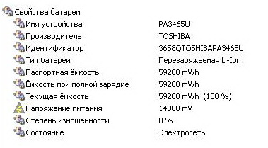

У меня ноут тошиба уже третий год пошел, батарея вставлена и и постоянно питаеться от сети.Как итог батарея из магазина держала чуть больще двух часов и сейчас так же держит и эверест показывает изношенность батареи 0 процентов.
