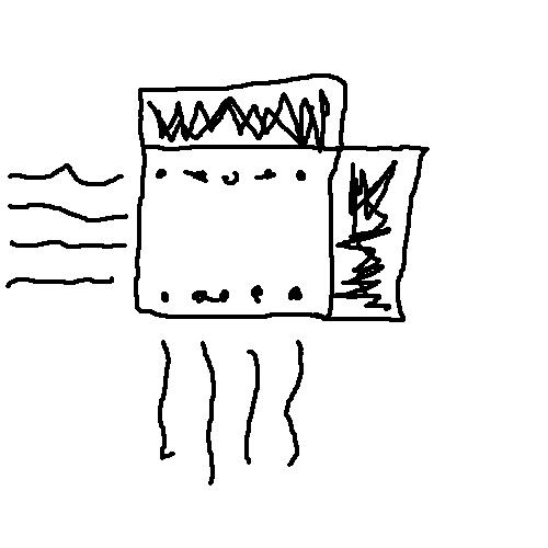

СообщениеДобавлено: Пт 25-12-09 : 23-09    Заголовок сообщения: Ответить с цитатой
бери мугена 2 от scythe и 2 вентилятора, сделай так http://www.adslclub.ru/upload/img/2009-12/25-22073334120.jpg
