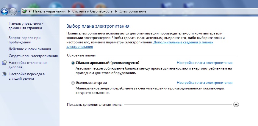

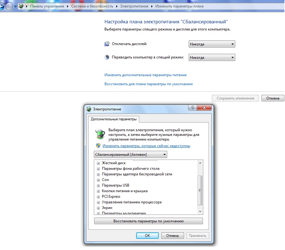

У нас такая проблема возникла. При питании ноута от аккума у него, похоже, не только проц меньше потребляет, но и, например, частота опроса USB портов падает. Пробовали опрашивать его (к нему плата подсоединена, с которой сигнал поступает) с питанием от сети - раза в два быстрее, чем когда от аккума. То же и с передачей по нему информации - чисто с аккумом раза в два медленнее инфу качает (с флешки, например). Есть подозрение, что это всё энергосберегающие технологии виноваты.
А работа ноута чисто от аккума нужна, например, в полевых условиях (программа для этих целей разрабатывается).
Кто-нибудь может подсказать, как это отключить (энергосбережение) в разных системах (ХР, Vista, 7) или как отдельно повысить производительность USB порта?

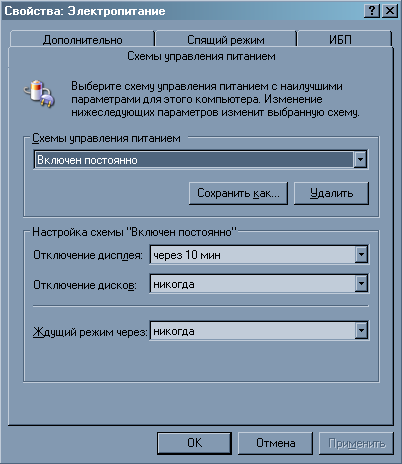

Так, для ХР вот это попробую
Wega писал(а):
В Windows XP (в более старших не проверял) можно использовать команды:
Код:powercfg /setactive 4 /n - сберегаем энергию
powercfg /setactive 0 /n - тратим
Либо сторонние программы управления энергосбережением.

В электропитании ставь постоянно включен и всё.

СообщениеДобавлено: Пн 14-12-09 : 22-16    Заголовок сообщения: Ответить с цитатой
Про USB точно не знаю, изменит или нет, но какие то настройки USB там точно есть Wink Я на буке настраивал тут -разница заметна! Это на 7, на висте так же.

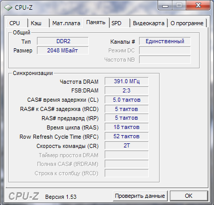

что то я теперь с памятью запутался...
Память: Kingston ValueRam, 2Gb, 800MГц, CL5
В биосе стоит auto, в правой колонке пишет что то ...667Мгц, я вместо auto я выбираю из списка 830Мгц и винда не запускается..
вот скрин cpu-z
А какая частота должна стоять у памяти немогу понять
PS проц разогнан на 30%(E5300)
СообщениеДобавлено: Сб 26-12-09 : 12-16    Заголовок сообщения: Ответить с цитатой
ну так во-первых у тебя может быть такая фиговая память, что даже 830 МГц не вытягивает. Но скорее всего все проще - биос ей тайминги нужны не подставляет. Поставь 6-6-6-18 тайминги и тогда 830 МГц пробуй.

Биос тайминги действительно не менял.. выставлял 6-6-6-18 на 840МГц память все равно не запускаться. В принципе сейчас стоит 780МГц 5-5-5-18, это вроде ~стандартные показатели.
Просто индекс производительности 7ки говорит что память самое слабое звено Smile
