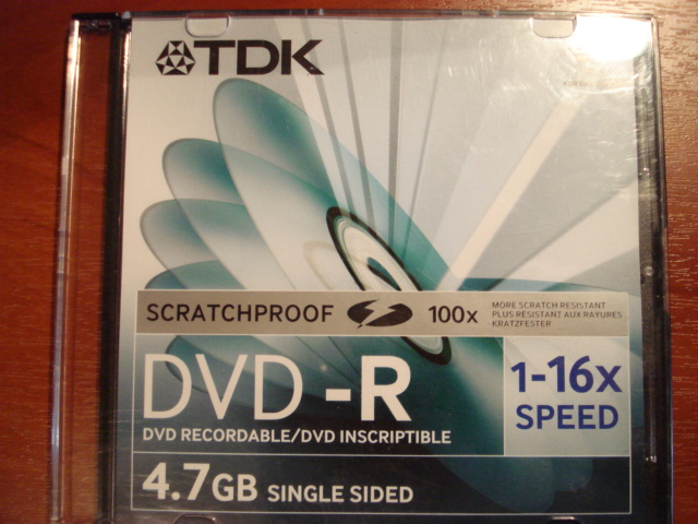

С субботы убивался тем, что - просто раз и перестала читаться болванка с фотками за весь 2008 год! Это была реальная потеря потерь Smile (это мне щас смешно и весело Very Happy )
Купил болванку DVD-R за 40р специально для фоток! Записал, проверил запись, все читалось и копировалось отлично! Положил на полку к другим болванкам! Ни разу больше не доставал ее! Естественно ни царапин, ни пыли ни др. нет и впомине на ней! Как новая! Спустя 10 месяцев, то есть сейчас достал, вставил в привод и.......... ничего! Просто не читает и все! На 3 приводах таже ситуация! Раскручивается и зависает комп! Ни одна программа не справилась! Они сами тупо зависали! Вывод: не может прочесть оглавление диска (также называемое TOC'ом), хранящееся в Lead-In области! Руками поменять диск читаемый на не читаемый для обмана на "ходу" не рискнул! Если это вобще правда Wink Только сегодня вспомнил, что я не мог так поступить глупо, записав только одну копию! После 3х часовых поисков на 150ти болванках (ну лень мне их подписывать lol ) я нашел вторую копию диска с фотками! Ура!!!!!!!!!! Причем вторая копия на принтейбл за 12 рублей Под столом! и читается! Да все болванки даже 5 летней давности читаются отлично! А эта за 10 месяцев испортилась!

Что за болванка-то была? Проверял на том же приводе, где и записывал?
Вот она гадина Smile
И на нем тоже.

СообщениеДобавлено: Вт 24-11-09 : 11-58    Заголовок сообщения: Ответить с цитатой
Во-первых, не все корректируются. Во-вторых, болванки деградируют. Мне так кажется более вероятным, что Вербатиум MMC на котором у меня меньше ошибок чуть ли не на два порядка, чем на TDK, проживёт дольше. Да и не только мне Smile.
Можно, конечно, поразмышлять про разную скорость деградации болванок, но на практике я такого не встречал.
