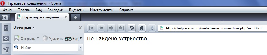

Может кто нибудь объяснить, почему при просмотре на help.es-nso.ru параметров соединения у меня показывает такая байда? Или из области параметры не посмотришь?

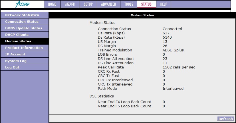

Могу посмотреть только в модеме, тогда такой вопрос - какие параметры должны буть у отличной, хорошей и плохой линий?

Параметры нужно оценивать в совокупности (скорость,SNR Margin, затухание, мощность передатчика, число ошибок и т.д.). Если при низком SNR Margin одновременно с высокой скоростью подключения число некорректируемых ошибок за час не будет значительным, в том числе, за счет применения механизмов шумоподавления, коррекции и динамической адаптации (SRA), то такое соединение можно считать качественным. Не нужно гнаться за высокими цифрами SNR Margin - без комплексной оценки - это всего лишь цифры, при красивом SNR Margin и низкой скорости возможно гигантское число ошибок, если не настроены соответствующие механизмы (что мы и наблюдали на некоторых кривых профайлах) - такое соединение можно охарактеризовать только как неудовлетворительное. Нужно увеличивать скорость и при этом максимально снизить число некорректируемых ошибок за единицу времени с помощью корректной настройки соответствующих механизмов. Ну а качество линии оценивать в комплексе.

Если не затруднит, не могли бы ли Вы дать оценку моему соединению. Просто хочу пообщаться с тп по поводу поднятия профиля.

Линия на твёрдую 4-ку. Именно линия по текущим параметрам скорость увеличить позволяет существенно.

Хоелось бы хотя бы до 8/1,5Mbit поднять.

Для данной линии это далеко не предел. Для каналов по трафику - не знаю.
