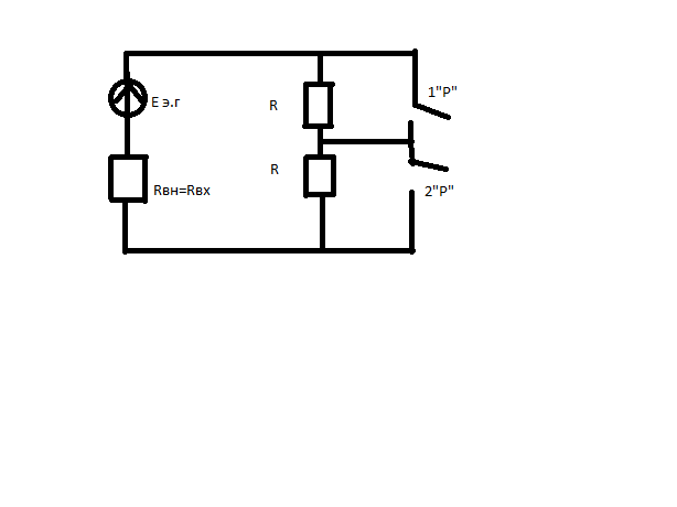

привет всем. помогите решить задачу по электротехнике!!!!
Задача:
При разомкнутых рубильниках 1"P" и 2"P" амперметр показывает 4А. При замкнутом 1"P" и разомкнутом 2"P" амперметр показывает 5А. Определить показание амперметра при замкнутых 1"P" и 2"P" если P= 5 ом

нарисуй схему.

пожалуйста

а где амперметр то ?
если замкнуть оба ключа - будет короткое замыкание.
ток будет Eэдс/Rвн
явно задача неправильно поставлена / нарисована...

вот правильный! и решение можно пожалуйста!
Нем могу добавить((( вот ссылка на привильную схему
http://dump.ru/file/4260631

ну а в чем проблема то?
3 уравнения Кирхгофа, 3 неизвестных.
Ищешь Rвн получаешь I
детский сад

U/R=I
подставляй циферки
не понимаешь - читай учебник
не хочешь - иди в армию
все просто Wink

делаешь для всех 3 вариантов с выключателями
дальше получается Е и Rвн

Е=100в.
Rвн = 15 ом
тогда ток при всех разомкнутых
i=E/ Rвн+R+R
100/(15+5+5) = 4A
при замкнутом одном
i=E/ Rвн+R
100/(15+5)=5А
при замкнутых всех
i=E/ Rвн
100/15=6,6666(6)А
