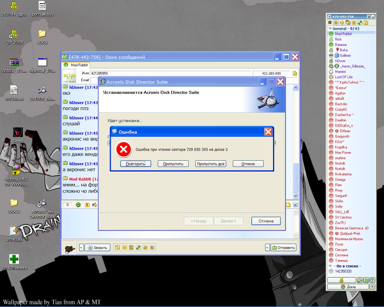

поставил акронис
он не видит мой винт. даже венда его видит, а акронис нет
PS
при установке он выдал ряд вот таких ошибок:
на которые я нажал "пропустить"

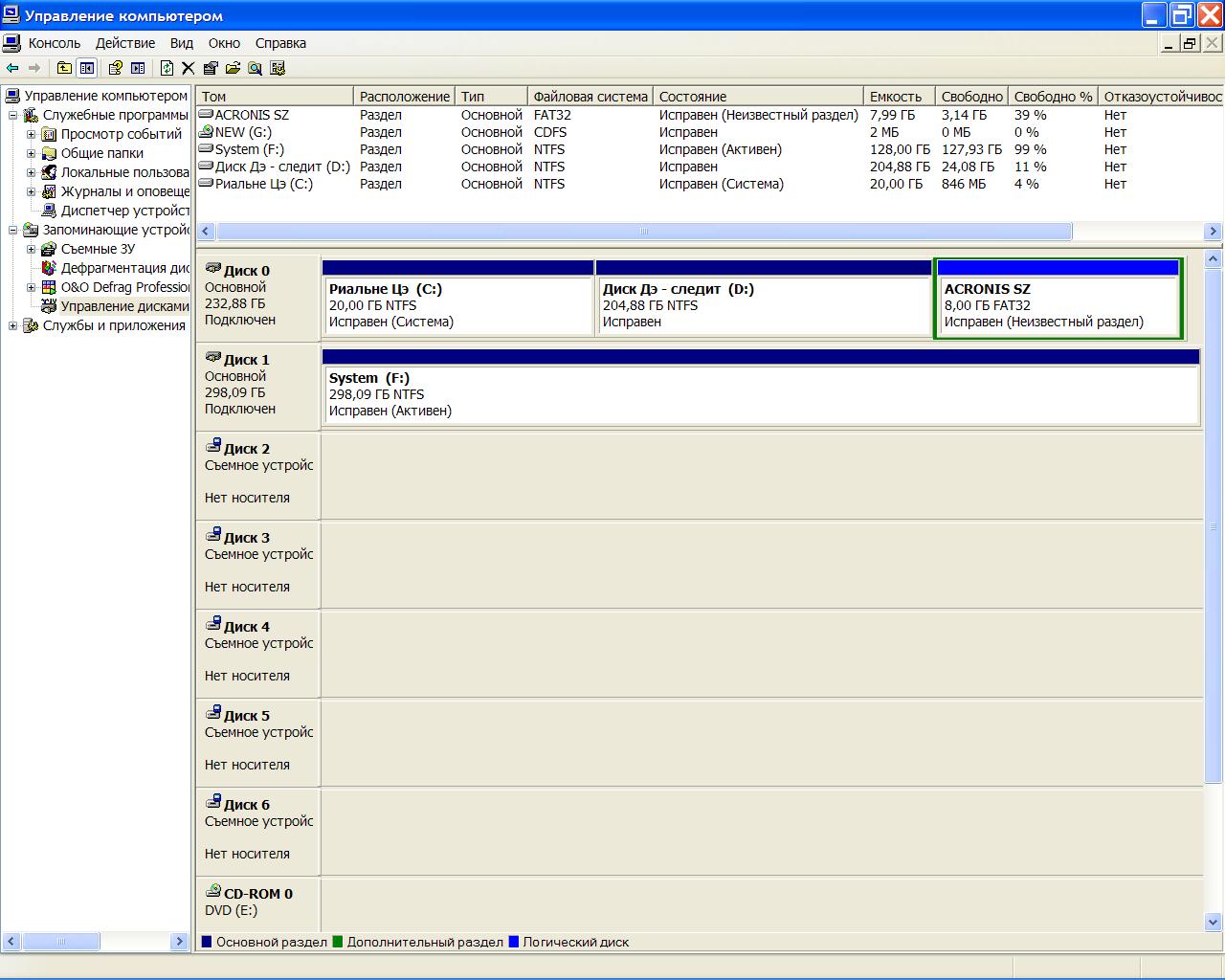

вот как видит венда:
А через проводник - лишь 127Гб
какой-то бред Ап стену друже!

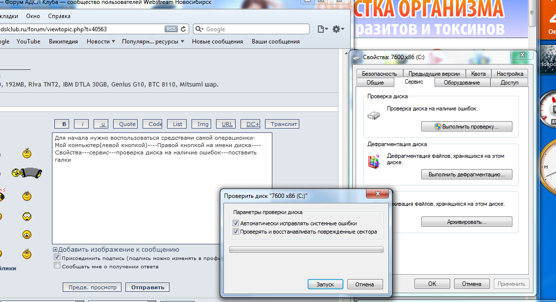

Для начала нужно воспользоваться средствами самой операционки-
Мой компьютер(левой кнопкой)----Правой кнопкой на имени диска----Свойства---сервис---проверка диска на наличие ошибок---поставить галки Если не поможет то воспользоваться прогой HDD Reanimator
Она перемагнитит сектора не уничтожая информацию. Но скорее всего будет достаточно первого совета. только сегодня так восстановил диск на 1 Тб.
