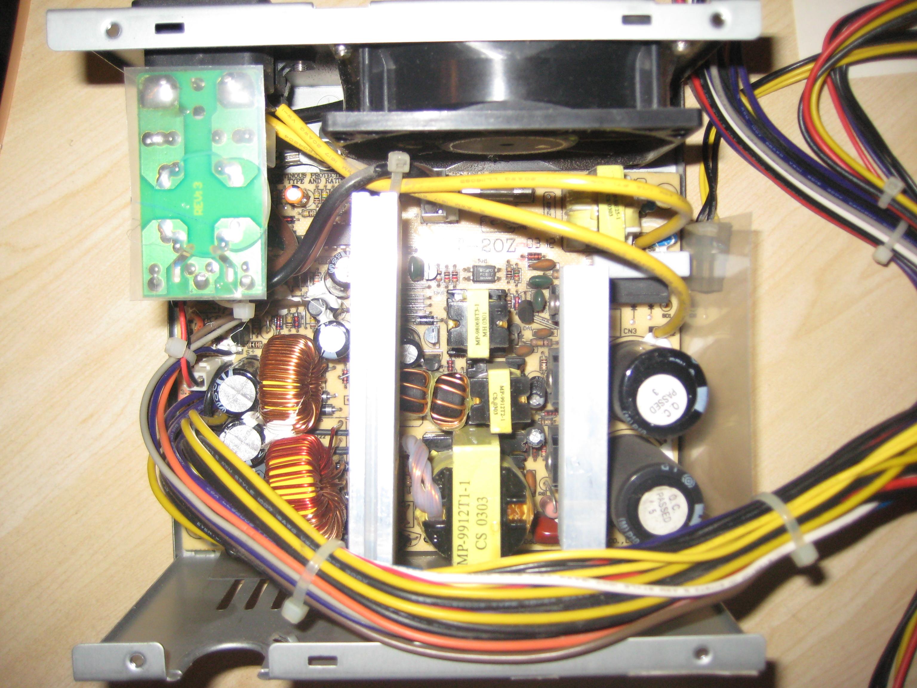

Вопрос немного непотеме.... Но всё же...
Комп с недавнего времени стал бить током Sad причём если касаться только корпуса и больше ничего некасаться...
Причём не 110 вольт а что-то близкое к 220 Cry
Думаю в блоке питания проблема,вскрытие показало вздувшийся кондёр...У когонить мнения есть по этому поводу
ALaGaR
СообщениеДобавлено: Пт 28-08-09 : 14-58    Заголовок сообщения: Ответить с цитатой
raidn
сфотай нутро БП.
raidn
СообщениеДобавлено: Пт 28-08-09 : 19-31    Заголовок сообщения: Ответить с цитатой
ALaGaR писал(а):
raidn
сфотай нутро БП.
Вот фото
ALaGaR
СообщениеДобавлено: Пт 28-08-09 : 19-54    Заголовок сообщения: Ответить с цитатой
raidn
ээ, ну какбы это) ...я не спец по блокам))
просто без фотки вообще никто нечего бы не подсказал...
а так, для начала посмотри нет ли прямого контакта с корпусом и какойнить ногой снизу печатки( лучше вообще под печатку диэлектрик запихать). потом смотри визуально от клеммы земли на БП проследить путь к печатке, нет ли каких косяков. можно дорожки на предмет кз, посторонних вещей посмотреть.
и фото маленькое, я на нём многого невижу и дутого кондёра тоже Smile

СообщениеДобавлено: Пт 28-08-09 : 19-59    Заголовок сообщения: Ответить с цитатой
Фото только нифига не маленькое Very Happy Ресайз на форуме просто мутится.
3 072 x 2 304 пикселей
