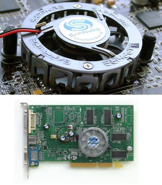

Нужен кулер на видеокарту RADEON 9600pro
Может кто подскажет где можно купить?... Все магазины обошёл, нету.. No

Ну этот то куллер с радиатором... Там термопаста, все как положенно...
А обычный маленький квадратный туда ни встанет по креплением, а если даже как нидь приделать, то мне кажется грется будет сильно.. или я ошибаюсь?

Купил бы какой-нить http://www.dns-shop.ru/novosib/price_detail.php?i=102564 или попросил нахаляву в любом СЦ какой-нить боксовый кулер от проца
Ножовка по металлу(лобзик или в крайнем случае просто полотно по металлу), дрель, напильник, 2-4 болта с кайками, чуток резины, чтобы этими болтами не поврядить видюху, не много терпения и воображения и вуаля - отличный кулер для видеокарты, превосходящий родной во много раз...
ЗЫ у менявторая видюшка была именно такая)) Так, что покупать более дорогое охлаждение бессмысленно

В нашем сервисном центре где я работал квадратные какраз и запихивали...верхнюю часть снимали и по креплениям подгоняли...

А что с родным стало??? Шумит?

ага.... Ни то что шумит, как тигр рычит))) И иногда останавливатся... пальцем его раскручивать приходится... Very Happy
Мож его как нидь починить можно?

Естесственно можно!!! Всё разбираешь и чистишь!!! Отрываешь бцмажку,чистишь и смазываешь Smile
СообщениеДобавлено: Вт 18-08-09 : 00-25    Заголовок сообщения: Ответить с цитатой
Берёшь вентель на 40мм и клеишь на клей поверх старого охлаждения.
На Х700 так делал, родной вентель выкинул нафиг и поставил новый.
СообщениеДобавлено: Вт 18-08-09 : 00-26    Заголовок сообщения: Ответить с цитатой
Да починки ненадалого хватит.
По идее разбираешь аккратно - стопорные кольца вынимаешь, чистишь все от пыли, потом на вал аккуратно куплю силиконовой смазки и собираешь как было)
А вообще подобной формы бывают продают кулеры - для видеокарты так и называютеся - я к тому что они круглые - чисто вентилятор оттуда скрутить и сюда присобачить

щас попробую))) Просто я думаю что подшипник развалился.. тогда ничего уже ни поможут)
Вобщем щас попробую, потом отпишусь)))

Ага,только там отверстие под вал со временем разбивается,от этого и жужжание т.к. там всё болтается как ..уй в сапоге...

подшипник там в последнюю очередь развалится, если он там вообще есть Smile

Там скорее всего нет подшипника Taunt
Стопорник только непотеряй Smile

Я как то брал подобный в Левеле. Там порой бывает вяская старая хрень. Сходи узнай.
