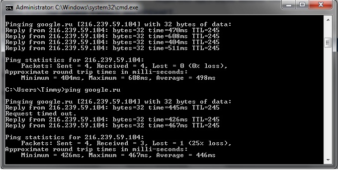

Все абсолютно сайты долго загружаются, в CS пинг 270...
Перегружал модем не помогло. Тестер скорости показывает мегабит, как собственно и есть.
В чем может быть проблема ?

трассировку нужного хоста запусти, увидишь где потери
выполнить: tracert xxxx
где хххх например www.academ.org

Живу в сузуне. Логин абонента начинается с szn просто в нашу так называемую "техподдержку" обращаться бесполезно. при трассировке вообще не отвечает самый первый сервер (наш) все остальные с огромным прингом. просто интересно прекратится это или нет??? уже не первый раз (практически постоянно последнее время) может начальники из ВС все - таки дадут бо башке нашему одмину чтобы он зачесался, извините, но уже задолбал пинг до сибнета свыше шестисот! все сузунские ВСники меня поддержат!

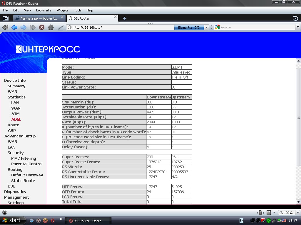

короче! Data Path - Interleaved у меня стоит. при трассировке отваливается самый первый порог, вообще насмерть, остальные три с пингом свыше сотни! если просто пинговать сибнет бывает пинг до 600.

угу...в Сузуне уже 3 неделю пинг в Css свыше 200.....также задалбался ждать пока кто нибудь сделает что нибудь по улучшению инета, Профиль стоит и так 2 мегабита ниже некуда, при стабильном инете они нормально работают, а щяс ппц просто.... вот проверял скорость пинг был 400,

Параметры линии не определяются...модем лучше в будущем перепрошить, хотя думаю здесь линия виновата, но можно позвонить в техподдержку и попросить выставить задержку (Latensy Type) FAST
Обрывы линка беспокоят?

Перепрошить модем в первую очередь. Поскольку официальных прошивок с обновленным DSP-кодом нет, можно перепрошить в соответствующую модель D-Link (на свой страх и риск естественно).
С таким затуханием FAST я бы не рекомендовал. Кстати, не факт, что сейчас выставлен именно Interleaved, в статистике ошибка, правильные сведения не отображаются.

rendy писал(а):
С таким затуханием
Что я упустил???, помоему этим данным нельзя доверять, хотя и показывают отличные параметры.
rendy
СообщениеДобавлено: Чт 25-06-09 : 21-32    Заголовок сообщения: Ответить с цитатой
ВЕТЕР
Для просмотра реальных значений SNR Margin и затухания достаточно сместить строки. Реальное Attenuation : 49,5/33,0 DS/US соответственно- это очень плохие показатели...

Нее....обрывки линии не беспокоят так как выставили уже минимальный профиль и перестали они....если ставить выше профиль то линия максимум выдает 3.5 мегабита и модем сразу гонит связь часто рвется тупо виснет и тд и тп, хз короче линия Г, ну вопрос беспокоит то не по этому, а потомучто пинг 400 уже 3 недели держиться и никаких улучшений пока я не заметил.....( help me А прошивать модем я не думал...так как у меня и хуавей был и щяс интеркросс результаты по линии такиеже...Последний раз редактировалось: Caspers (Чт 25-06-09 : 22-24), всего редактировалось 1 раз
