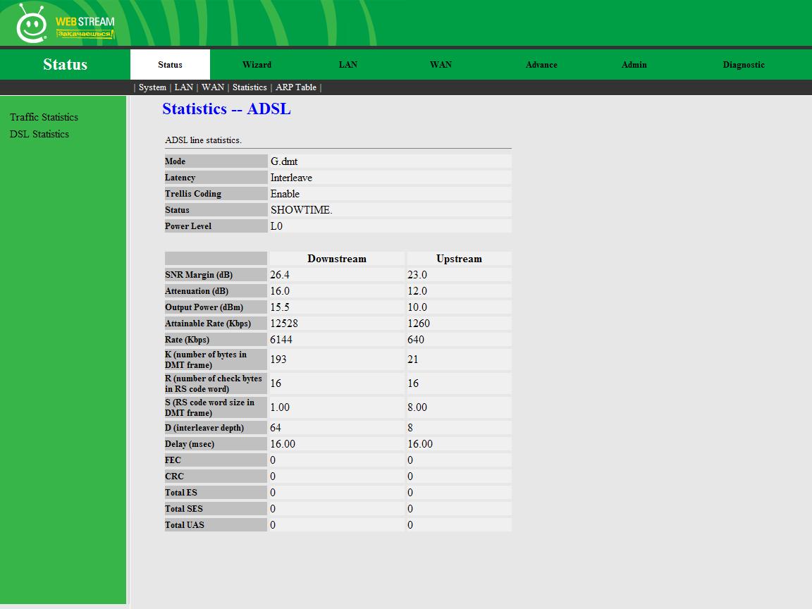

СообщениеДобавлено: Вт 22-12-09 : 20-31    Заголовок сообщения: Ответить с цитатой
у меня такой же модем.
но вопрос другой.Подскажите- у меня нормальный профиль для анлимит 512 ???
вот скрин
 Размер файла:  72.83 KB
 Просмотрено:  809 раз(а)
FedosovDA
СообщениеДобавлено: Чт 24-12-09 : 23-58    Заголовок сообщения: Ответить с цитатой
вот скрин
установи в меню WAN/ADSL режим ADSL+ И отключи G.Dmt спомощью telnet можно включить AnnexM!

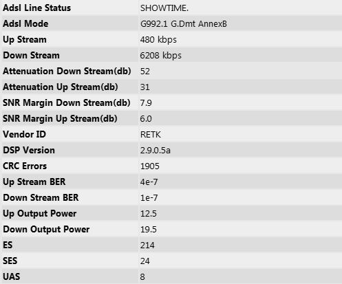

blackrazor
СообщениеДобавлено: Пн 14-11-11 : 17-07    Заголовок сообщения: Ответить с цитатой
у меня так, тариф планета 5. Подскажите что делать и кому жаловаться? ((([/img]
