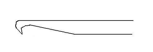

Если всё таки под рукой лазера нету.
Из лезвия от нажовки по металлу нужно выточить вот такой инструмент:
Потом по ленейке им водишь в одном направлении... Короче я так отрезал оргстекло 10мм... Вообще нормально...
