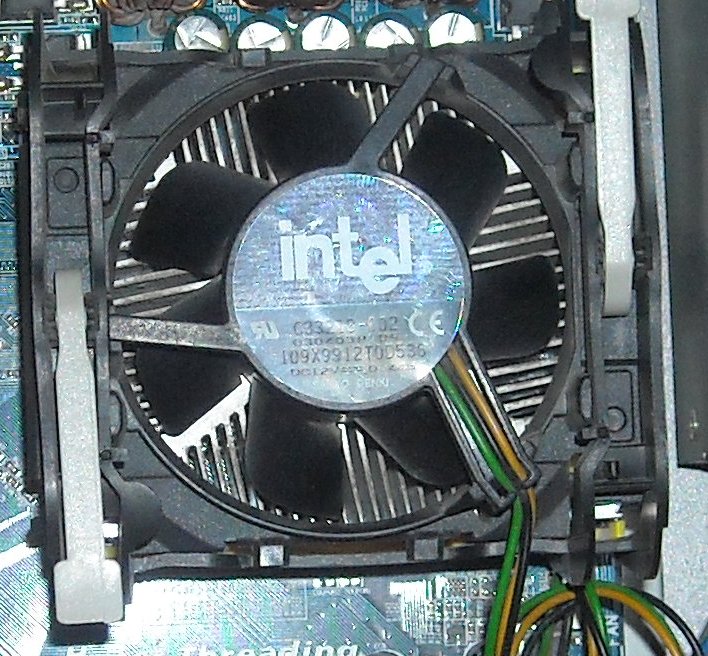

Подскажите можно ли заменить данный вентилятор на менее шумный, если у кого есть предлогайте, или может есть еще какое бюджетное решение проблемы?
Сокет 478, проц 2400 в данный момент выше 40 не греется

Если не греется сильно, то просто обороты снизить

оставить крепления, аккуратно выломать крутилятор, и наклеить по верх нужный тебе крутилятор(только уже лопастями вверх), если делать всё не торопясь то получится даже симпотичнее, на моддинг.ру как то видел переделку такого кулера.
СообщениеДобавлено: Пн 2-03-09 : 00-05    Заголовок сообщения: Ответить с цитатой
djlab а ссылку найти сможешь? Я че-то слабо представляю, как там че можно выломать. Просто у меня там рядом 120мм вентилятор, сбоку прям можно поставить, его должно хватить

а вот это уже интересно.., ловастями вверх, всмысле чтобы он в радатор дул?

Sieger^ писал(а):
он в радатор дул?
А щас что он делает?
Sieger^
СообщениеДобавлено: Пн 2-03-09 : 00-16    Заголовок сообщения: Ответить с цитатой

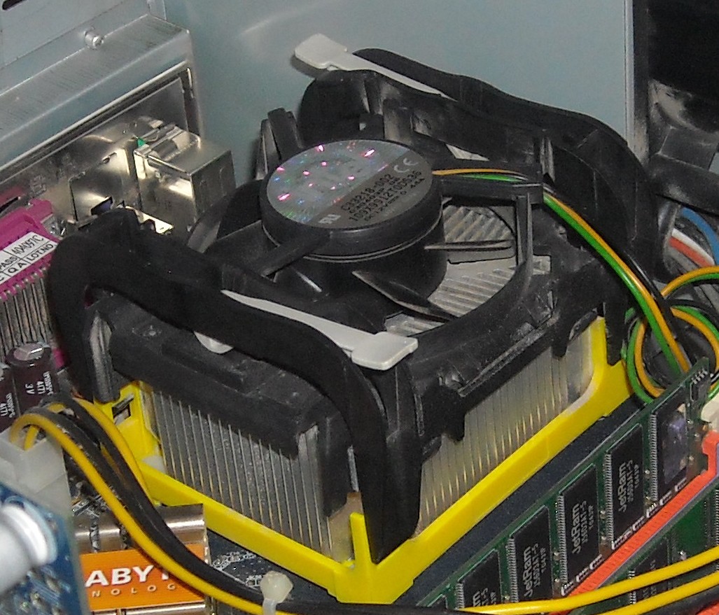

Если на глаз прикинуть получится на высоте 1,5-2см, интересно 80ка нормально ли будет охлаждать..?
Sieger^
СообщениеДобавлено: Пн 2-03-09 : 00-17    Заголовок сообщения: Ответить с цитатой
ALaGaR
хз, я так и думал, но вдруг тянет из радиатора djlab меня запутал Smile
СообщениеДобавлено: Пн 2-03-09 : 00-19    Заголовок сообщения: Ответить с цитатой
Он щас и дует на радиатор. А djlab либо не так сказал, либо предлагает выдувать из радиатора. Это намного менее эффективно.

кстати как думаете если сделать такой вот переходничек со стаканчиком, шум повысится или нет?

я сказал правильно, тот что стоит на данном радиаторе с обратным ходом, он дует сейчас на радиатор и двигетелем вверх. Обычный же придётся ставить лопастамя вверх что бы он дул на радиатор.

тебе такой переходник не нужен, бери выкусывай аккуратно вентилятор который есть, и потом приклеивай другой через ластик(стирательная резинка), что бы вибрации не передавались на радиатор.

если сделать переходничёк.. мм... с 90го вентиля.. то тише будет.. обороты выставишь оптимальные и нормуль ( купишь за 100рэ реобас от залмана)

я рассматривал вариант удалить старую шумную 60ку и через стакан поставить 80ку (1 вентиль).
Но также думаю над вариантом который предлагает djlab, но меня почемуто смущает большое расстояние между радиатором и вентилятором

Достаточно слепить юбку из скотча (или бумаги, картона, прочих подручных материалов). Можно вообще сначала сравнить: сначала приклеить вентиль без каких-либо проставок, посмотреть температуру. Затем добавить направляющие шторки.
Кстати, ничто не мешает поставить туда тихую 60-ку обычной формы на место выкушенного родного вентиля. Smile
60тка тихой по определению быть не может. Не, ну можно и её на 1500 оборотов где-то поставить, но толку не будет. У них норма - 3200-3600 оборотов, иначе нифига потока не будет. А вот поставить сильную, с большим числом лопастей, 92мм'вку через стакан какой-нить имхо самое оно. А я хочу 120мм ставить, но сбоку, и, если понадобится, от верха вентилятора до дальнего конца радиатора положу стенку какую-нить, чтобы оттуда дуло, а с боков выдувало. Должно хватить по идее.

Разумеется, 60-ку притормозить. Радиатор такой, что его и медленным (относительно) потоком хорошо продует. Конечно, о разгоне придется забыть Smile
Если проц - celeron northwood, то точно можно пробовать.
