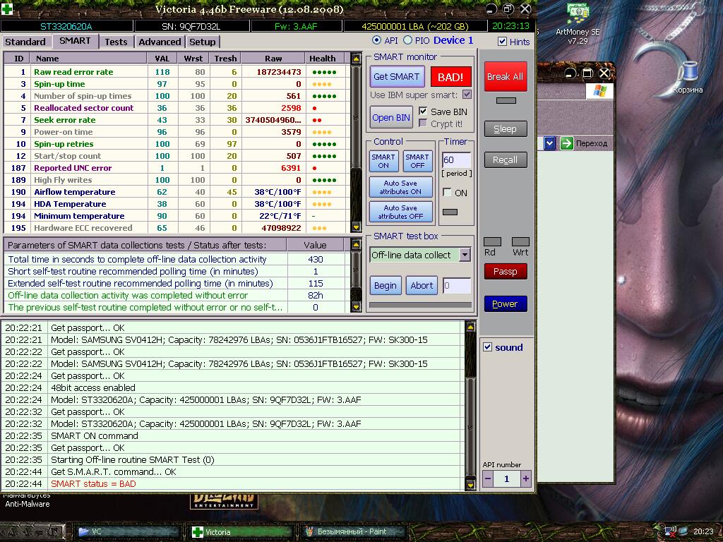

Jaden,включи смарт. При загрузке биос будет ругаться на смарт,тупо нажми F1 и загрузка пойдет.
Далее прогой Victoria выложи данные СМАРТ

Jaden
СообщениеДобавлено: Вс 1-03-09 : 21-25    Заголовок сообщения: Ответить с цитатой
смарт таки запустился. а раньше не хотел.

смарт выложил
Altair
СообщениеДобавлено: Пн 2-03-09 : 02-20    Заголовок сообщения: Ответить с цитатой
2500 переназначенных секторов - это настораживает. Интересно, как они по поверхности сгруппированы?
Seek error rate - много, очень настораживает. Это количество ошибок позиционирования. В принципе, любой винчестер регулярно промахивается мимо сектора. Вопрос в том, насколько часто. Слишком частые ошибки - проблемы с механикой.
Reported UNC error - количество нескорректированных ошибок. Это могут быть как бэды, так и проблемы с контактами. (кстати, из-за плохих контактов логиеские бэды достаточно часто образуются).
Имхо:
Чистка контактов гермоблок-плата. Если продолжает сыпаться - делаем пепельницу. Если винчестер после чистки делает вид, что жив, гоняем тесты кругами (примерно сутки), без глюков - будет файлопомойкой.
