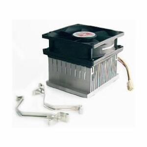

Есть пень 4, с боксовым кулером. Он крепится на пластмассовую штуку вокруг сокета, причем закрепляется вентилятором. То есть один радиатор, без вентилятора, никак не одеть. Или все-таки как-то можно это надежно сделать? Либо подскажите какой-нить кулер подешевле, чтобы от него только радиатор можно было одеть, без вентилятора. Нашел в Открытых технологиях http://www.dostavka.ru/product_id/5269472 , но какое там крепление понять не смог. Может кто в курсе?

по картинке тоже не понял.....возможно с ним идёт набор собственных креплений(то есть то что на мамке заменяется на хрень из комплекта кулера).
Тебе с какой целью? что бы не шумело?.....оставь крутилятор и не включай его...а лучше включи на мин оборотах....всё таки пассив из просто алюминиего радиатора.......тяжело ему будет охлаждать.
если что бы меньше места занимал....тогда выкладывай фото своей приблуды, как выглдит...подумаем как прикрепить.

ProFfeSsoRr, приведенный вами Titan Computer Data Cooler DC-478B-825Z/CU30 http://www.dostavka.ru/product_id/5269472 крепится к штатной рамке парой клипс, эти клипсы (разумеется, идут в комплекте) опираются на выступы основания, таким образом, вентиль оттуда можно спокойно открутить. Но все равно высотой этот кулер не блещет и от боксового почти не отличается.
Если нужна большая площадь и задешево, то на радиобарахолке покупается какой-нибудь радиатор помонструозней. Причем если немножко поискать, то можно найти с довольно тонкими и при этом высокими ребрами. Затем снимаем с материнки пластиковую рамку. Радиатор прикручивается к мамке болтами через отверстия под рамку. Если требуется обрезать до нужных размеров, берем в руки ножовку и напильник (но куда лучше раздобыть на полчаса-час болгарку). Отверстия просверлить (и даже нарезать в них резьбу, чтобы без длинных болтов и гаек обойтись) можно хоть дрелью, но лучше дойти до станочка - аккуратней будет.
