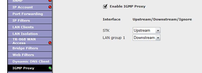

rendy
так?
и

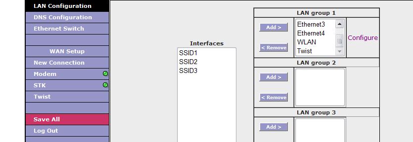

rendy
СообщениеДобавлено: Вс 30-11-08 : 22-44    Заголовок сообщения: Ответить с цитатой
Druyd
Попробуй без сортировки по LAN-группам post580601#580601
Через Шаринг- удаляешь имеющееся соединение, затем New connection- создаешь соединение Twist-comp, в опциях ставишь Sharing Enable, помещаешь в первую Lan-группу. Затем New connection- новое соединение Twist-STB, в настройках PVC setting -PVC: выбираешь параметры ранее созданного соединения, помещаешь во вторую LAN-группу вместе с портом, к которому будет подключена STB. В принципе, работать должно и без сортировки по LAN-группам, так что проверь с первым вариантом.
rendy
СообщениеДобавлено: Вс 30-11-08 : 22-47    Заголовок сообщения: Ответить с цитатой
так?
Сейчас как результат? С настройками, что на скрине по-прежнему не работает?
Druyd
СообщениеДобавлено: Вс 30-11-08 : 22-50    Заголовок сообщения: Ответить с цитатой
rendy
да, так же просит грузануть ЯваСкрипт и потом загружается главная страница и виснет. Теперь перед зависанием проскакивает 011 ошибка "No data".

rendy
СообщениеДобавлено: Вс 30-11-08 : 22-54    Заголовок сообщения: Ответить с цитатой
Druyd
Ещё вопрос: DHCP (в настройках на скрине вверху в пункте "configure") отключён? Если нет, отключи, сохрани настройки в модеме и перезагрузи по питанию модем, а затем приставку. Если не поможет, оставляй заявку на help.es-nso.ru
