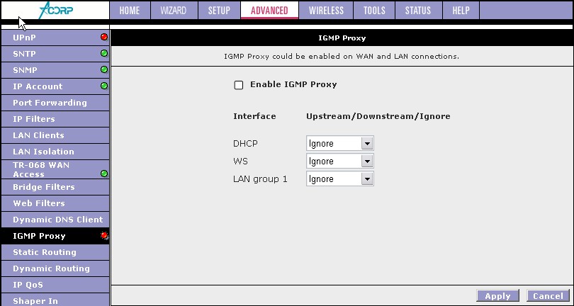

rendy
СообщениеДобавлено: Вс 30-11-08 : 21-46    Заголовок сообщения: Ответить с цитатой
Druyd
Проверь ещё на всякий случай, включена ли в модеме опция "IGMP Proxy".
Druyd
СообщениеДобавлено: Вс 30-11-08 : 21-50    Заголовок сообщения: Ответить с цитатой
rendy
отключена, включить?

rendy
СообщениеДобавлено: Вс 30-11-08 : 21-53    Заголовок сообщения: Ответить с цитатой
Druyd
Да, обязательно! Для PVC, на котором IpTV выставить "Downstream", на котором интернет "Upstream".
PILOT
У меня такой же глюк был без включения этой опции на Acorpе.

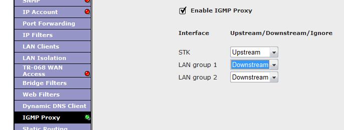

rendy
СообщениеДобавлено: Вс 30-11-08 : 22-07    Заголовок сообщения: Ответить с цитатой
для соединения для иптв нет возможности установить IGMP-proxy
Странно. У себя включал опцию и по 2-м PVC (подключён по старой схеме) - IpTV и интерфейс STB выставлял "Downstream", для Интернет-PVC "Upstream", в противном случае зеленый интерфейс грузило, картинки не было.
PILOT
Матёрый
СообщениеДобавлено: Вс 30-11-08 : 22-10    Заголовок сообщения: Ответить с цитатой

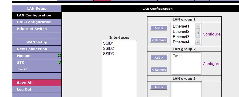

У меня так:
Druyd
СообщениеДобавлено: Вс 30-11-08 : 22-11    Заголовок сообщения: Ответить с цитатой
я сначала IP-TV закинул в отдельную LAN group 2
а потом включил IGMP Proxy
Правильно? Только работать всеравно не хочет Sad
rendy
СообщениеДобавлено: Вс 30-11-08 : 22-18    Заголовок сообщения: Ответить с цитатой
Druyd
Создавай соединение "Twist" через шаринг или не мудри с группировкой в отдельную LAN-группу. Как оно у тебя при такой группировке работать-то будет? Хотя бы порт, к которому подключена STB, перенеси в соответствующую LAN-группу, если всё-таки хочешь по LAN-группам раскидать. Тогда соединение "Twist", если создано не через шаринг, будет доступно только для соответствующего Ethernet-порта.
Можешь проще, поместить соединение "Twist" в первую LAN-группу. Для Lan-группы 1 в настройках IGMP Proxy указать "Downstream", для STK-Upstream.
