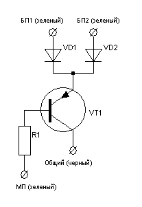

два диода решают эту задачу

СообщениеДобавлено: Пн 24-11-08 : 23-16    Заголовок сообщения: Ответить с цитатой
Smile
Синхрозапуск таким путем делается
Общий случай:
Частный случай:

Wadia
путём обединения зелёных проводков выход возможен, но не правелен.
нужно ведь помимо того что бы включить БП, ещё и отслеживать PG.
PG - это сигнал от платы БП в материнку о том что рабочее состояние норм, и тогда материнка продолжает загрузку компа, если же от БП прийдёт сигнал PG=0,тогда материнка будет блокировать дальнейшую загруску ПК.
И если не отслеживать PG от второго блока питания, то при возникновении нештатной ситуации, поговрит всё что к нему подключено, и есть случай захватывания с собой основного БП и его перефирии.
сигнал PG формируется из 5 и 3.3 напряжений, вот их тоже нужно объединять, да ещё и использовать какая нибудь логическая микросхема, работающая по принципа ДА+ДА=ДА...
По-моему ты усложняешь Smile Первый БП и так подключен к МП и всю необходимую информацию передает в полной мере. Зеленый провод замыкается на землю ключом на МП и никакой дополнительной информации по нему не передается.
Скажем, если речь про питание двух плат от двух БП, то синхрозапуск стоило бы делать через кнопку Power (неиспользованную группу контактов). А тут же вроде про дополнительное питание (винчестеров)? Значит +5 и +12 В. Транзистор на схеме в ключевом режиме. Собственно на плате происходит тоже самое, только через полевик. Подправить схему не проблема. Если надо, можно и задержку на запуск второго БП вставить. Тем кто шума не боится, релюху может поставить, тогда и никакую схему паять не надо будет. Вообщем, вариантов достаточно. Главное не забыть эквивалент нагрузки на второй БП нацепить.

djlab
СообщениеДобавлено: Вт 25-11-08 : 12-31    Заголовок сообщения: Ответить с цитатой
Wadia
я имею ввиду что если второстепенный БП глюконёт то унесёт с собой половину компа. И никакой защиты не сработает.
я ведь объяснил что такое сигнал PG...он нужен не для включения, а для какой никакой безопасности железа.
Ker это не умничание, а разумная защита железа.
Дабы потмо не было непоняток, что же сгорело, и сгорело ли...
Wadia
СообщениеДобавлено: Вт 25-11-08 : 12-57    Заголовок сообщения: Ответить с цитатой
djlab
Вот теперь тебя понял. Тогда имеет смысл не изобретать лисапед, а ставить один БП, но мощный.
djlab
СообщениеДобавлено: Вт 25-11-08 : 13-13    Заголовок сообщения: Ответить с цитатой
Wadia
а у меня вот стоит два, один на 700, другой на 520... за деньги купил только семисотку......вышло значительно дешевле чем например брать хотя бы киловатт.
Вопрос то не о том что разумнее купить два слабых или один мощный, вопрос в том купить мощный или его сделать уже из имеющихся Smile
