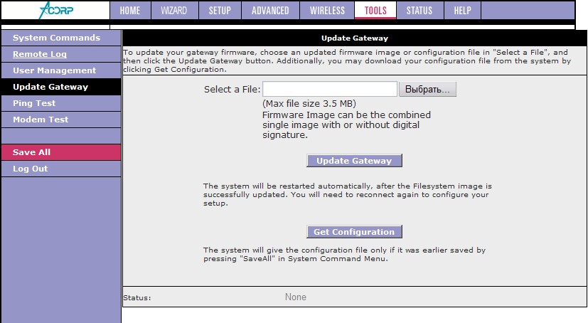

Что-то я не допираю, как его прошить, в веб-интерфейсе не вижу в упор

СообщениеДобавлено: Чт 28-08-08 : 21-50    Заголовок сообщения: Ответить с цитатой
В меню "Tools" зайди
Расковать архив, указать путь к прошивке. нажать кнопку update gateway. Додаться окончания процесса.
Внимательно выбрать нужную прошивку!
СообщениеДобавлено: Чт 28-08-08 : 21-58    Заголовок сообщения: Ответить с цитатой
Чувствую себя идиотом Под столом!
Спасибо за наводку.
