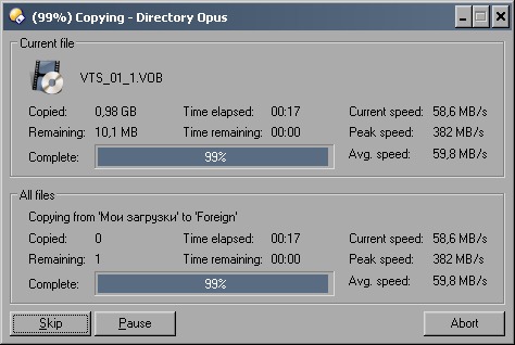

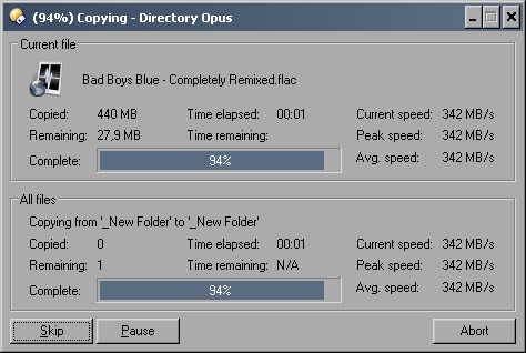

Теория... Допустим имеем файл размером 512 МБ (за 1-2 секунды всяко разно не должен скопироваться). Со средней скоростью 50 МБ/с он должен будет копироваться около 10 секунд.
Реальность... Предположим, что опус п...ит показав через 1-2 секунды, что файл скопирован, в то время как идет фоновое копирование. Тогда как объяснить возможность воспроизведения этого файла, сразу после того как он визуально оказался в папке на новом винте?

Сделал снимок процесс монитором, кому интересно смотрим )
Logfile.zip
Скачать
 Размер файла:  230.65 KB
 Скачано:  166 раз(а)

Хм, занятный параметр, че-то я подзабыл что это регулируется. Насчет того "как тогда он воспроизводится?" - из оперативки! Он ж у тебя в оперативке! Пока файл полностью на винте не окажется, он будет всегда браться из кэша. Когда он переместится целиком на винт и винда отчистит кэш - с винта. Вот ты с ним с такой скоростью и работаешь, что он в кэше валяется.
Wadia
СообщениеДобавлено: Вс 24-08-08 : 20-56    Заголовок сообщения: Ответить с цитатой
Здесь нет привязки к источнику файлов. И с торрента и уже имеющиеся копируются быстро, но если с ними чего-либо в данный момент делаешь.

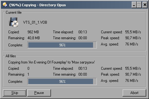

Новая серия экспериментов )
Копирование с 500-ка на 400-ик
Несколько попыток копирования с 500-ка на 500-ик (при этом с диска назначения происходит воспроизведение флека во всех этих случаях, кроме последнего)
Новый рекорд )

попробовал килкопи, скорость совсем маленькая...
все-таки прибегну к съемке ) ролик прицепить сюда не удалось, в конце загрузки пишет: Tried to upload empty file, поэтому залил на сибнет.
http://file.sibnet.ru/get/file/?id=386060
з.ы. странно, что окно килкопи не заснялось.

Оказывается директори опус тут не причем, с проводником та же ситуация ) ролик №2
http://file.sibnet.ru/get/file/?id=386124
