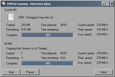

Скажу сразу - это чистой воды любопытство, просто хочу понять из-за чего такое происходит. Речь идет о копировании/перемещении папок с файлами приличного размера (от 200 Мб) между физическими дисками. Поскольку это происходит регулярно и возник данный вопрос. Пример: загрузилась раздача с торрентс.ру (поскольку качаю в основном лосслесс-музыку, состоит из логов, ковриков, куя и апе/флек-файла). Теперь, если я ее сразу перемещу на другой диск, скорость копирования будет ~55-65 МБ/сек, а вот если я перекодирую апе во флек (предпочитаю именно этот формат), а потом уже перемещу, то скорость уже ~200-350 МБ/сек. То же самое происходит с файлами только что извлеченными из многотомного рара. Неоднократно наблюдал ту же картину при копировании фалов с СД-дисковода, где скорость выше 15 МБ/сек редкость. Тип файлов тут вообщем-то не при чем, я так понимаю происходит какое-то кэширование файлов с которыми происходит текущая работа. Кто что думает по этому поводу?
з.ы. винты: ST380011A - система; ST3400620A - рабочий (на него происходит загрузка, а с него копирование); 2хST3500320AS - хранилища ) (на эти диски перемещаю файлы)

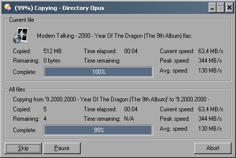

з.ы. небольшие уточнения: у меня есть бэкапы вмварек на ДВДшках (~1,5 ГБ). Первые 400-600 МБ копируются за 2 секунды (С СД-дисковода!), потом скорость падает до 10-15 МБ/сек. На винтах почти то же самое - с большой скоростью копируется именно первые 600 МБ, а далее 55-65 МБ/сек (я не ошибся, везде скорость указана именно в МЕГАБАЙТ/сек)

Про P2P я ничего не говорил. Фрагментация - есть и в данном случае это никак не влият на скорость копирования. Еще раз повторю: извлекаю многотомный рар, в течение 30 сек после этого перемещаю - скорость высокая, если минут через 5 - обычная. Второй момент: апе-файл разжимаю, получаю вав (фрагментированный), кодирую во флек (опять фрагментированный), удаляю исходники, редактирую куй, записываю тэг и прочее, перемещаю - скорость высокая. Везде речь идет о копировании с 400-ка на любой из 500-ов.
С третьего раза заснял )

вот момент изменения скорости запечатлен

Тут еще нужно учесть, что на саташниках перемычки стоят, т.е. половина от макс скорости. Кароче хрен его знает, склоняюсь к тому, что сначала в оперативку, а потом каким образом на винт.
Есть мысль, что это из-за одного параметра в реестре, который я делал для уменьшения фрагментации при копировании файлов большого размера, при этом выбирается свободный участок на диске в соответствии с установленным значением, и туда уже копируется файл.
Код:
[HKEY_LOCAL_MACHINE\SYSTEM\CurrentControlSet\Control\FileSystem]
; под 512 Мб (может гиг попробовать, вдркг скорость еще выше станет? )))
"ContigFileAllocSize"=dword:00000200

Кажись ответ найден ) Похоже "виной" всему этот параметр. Увеличил до 400 (1024 МБ), теперь файлы до гига копируются с большой скоростью, падает позже примерно после 960 МБ. Думаю, может 800 поставить?.. ))
