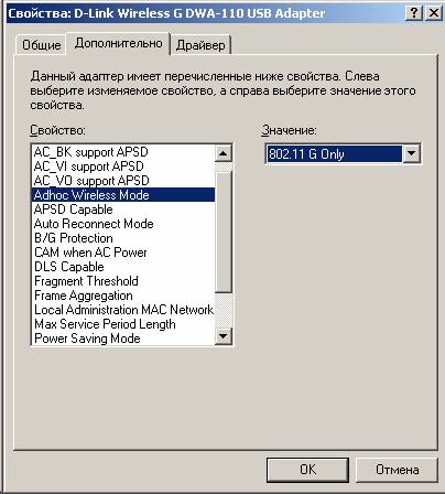

соединял: комп с адаптером DWA-110 - ноут ASUS M 50Sr.
В настройках в первую голову надо выставить не скорость, а стандарт g, если будет стоять b, то как не крути скорость больше 11Мбит/с не будет. У меня по умолчанию на компе и на ноуте был выставлен стандарт b, и там и там, поменял на g и все норм.

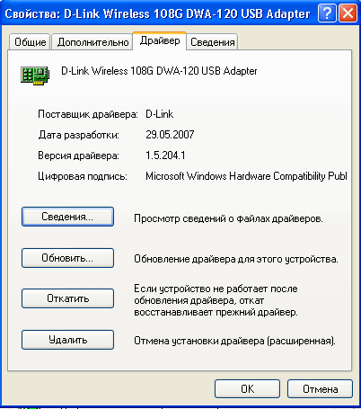

А теперь гляньте на мой "более продвинутый" DWA-120: post511725#511725
Странно, что у меня из всез настроек ничего про скорость и стандарт (хотя должен же где-то этот режим Турбо (108 Мб/с) включаться?). Хотя я драйвер с прилагающегося диска поставил.
Кстати, укажите вашу версию драйвера и дату релиза его. Может, у меня на полке адаптер завалялся давно и дрова устарели. У меня

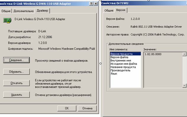

amaleks Форумчанин
У меня драйвер еще древнее:

| amaleks писал(а): |
| У меня драйвер еще древнее: |
Ну, тогда не знаю, почему более продвинутая моя модель имеет такие куцые натройки и не может включаться на большую скорость, тогда как модель помладше - может. Правда, то упоминание о 54 Мб/с для режима точка-точка для оборудования D-Link (то, что таких скроростей для такого режима просто нет)... Странно, что у вас работает на таких скоростях. |
