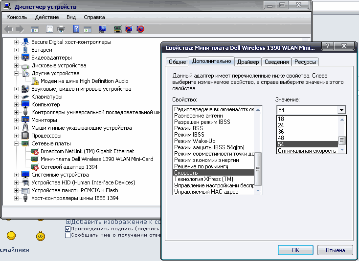

Это где-то здесь (ноутбучный вариант)
На десктопе всё более куцо в плане свойств и явно не указано, где скорости менять, но попробую... |
blackschool Продвинутый форумчанин
да, здесь.
А на десктопе, значит автовыбор скорости. Попробуй сцепиться, должно быстро работать. |

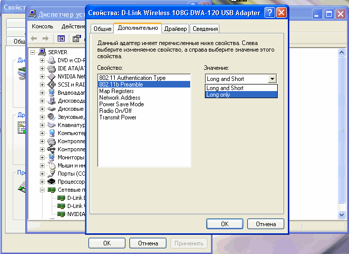

А с чём соединяли? С точкой доступа? Я - с ноутом (на котором 54 Мб/с включил). На компе для DWA-120 настройки такие были
, но как была маленька скорость, так и осталась. Где там у вас настраивалась скорость? |

Но что интересно, что в настройках УСБ-Вайфай-адаптера нет явных указаний на скорость, и где она там настраивается - непонятно (на скриншоте я привёл тот параметр, на который больше всего думал). В утилите, которая шла с этим адаптером были те же вещи, что и в виндовом настройщике вафельной сети. А даже этих куцых настроек, что в Винде есть, в той утилите не было. И на сайте (русскоязычном) молчок - не драйверов, ни утилит. На англоязычном dlink.com нет моделей, младше DWA-130.
Надеюсь, после установки точки доступа автоматом у меня скорость высокая будет (ну, или придётся поковыряться). |
