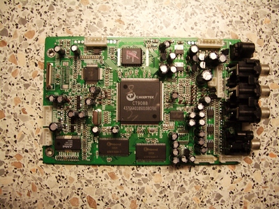

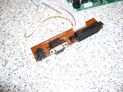

Ну вот, отобрал у приятеля XORO 308 неработающий, зато с VGA выходом. Заодно, может, починю(видимо, двигатель). VGA тупо разведен со скарта, кроме двух сигналов типа Vsync и Hsync. Они идут прямо с процессора CT908 ,без какой-либо буферизации.Плохо, осциллограф давно отдан за ненадобностью.
Подключал к CRT-мониторам разных марок и к ЖК от 14" до 19". Изображение(заставка XORO) на всех четкая, устойчивая.
Если найду даташиты качественные, буду пробовать вывести со своего ВВК ABS540TI (нет ни у кого схемки случайно? Что? Не нашел в поиске? )
На всякий случай фотки XOROвских плат прилагаю.
