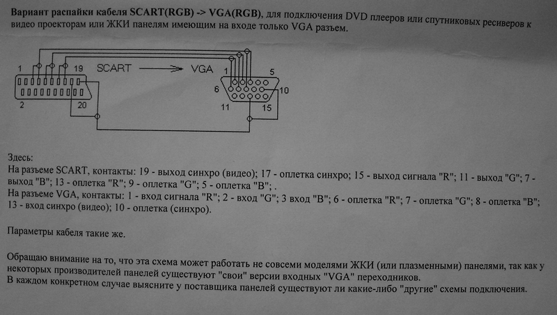

Оптимально сигнал надо снимать со скарта, при условии, что он честно полностью распаян. Переходники есть в инете, но дороги, заразы. А простые схемы не всегда срабатывают, зависит от уровня и состава выходных сигналов.
Вот пример простой схемы (извини за качество, на скорую руку сфотал, убегаю).
Конечно, можно купить дивидюк с вга выходом.. Но мы ж не ищем лёгких путей Yes
Блин, забыл картинку.
http://www.adslclub.ru/upload/data/2008-05-05_19-10-50_72648.jpg

на плеере есть scart , ежели скарт "честный" и там выведен RGB то можно попытатся наваять scart to d-sub
с похожей проблемой копья ломали тут http://forum.sat-expert.com/sdelai-sam/5273-scart-2.html (регестрироватся на этом форуме я не стал) или гуглить в направлениях scart монитор, scart vga и т.д. ))
