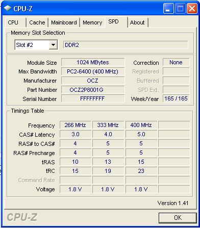

Вкладка SPD в CPU-Z показывает то что прошито в SPD или реальную напругу на планках? У меня там 1,8В...
Если это прошивка SPD - то может этим планкам больше и не надо?
Или все-таки никсу поверить?
Вот я щаз и парюсь - поднять в БИОСе ручками до 2,1 или не стоит?

1. Судя по прайсу ОТ и каталогу никс - память у меня PC6400 800Mhz 4-5-4-15 Platinum XTC (OCZ2P8002GK)
2. В БИОСе выставлено авто: 5-5-5-15-4-42-6-5-5
3. В CPU-Z на закладке SPD: 5-5-5-15-23, вот скрин
И какой отсюда вывод, люди добрые? Опять же поверить никсу и поменять тайминги в БИОСе или лучше не трогать? Если я их поменяю - это будет заметно в плане производительности компа?

Вкладка SPD в CPU-Z показывает то, что прошито в SPD Smile
нужно верить не никсу, а офиц.сайту. или стикеру на планке Smile
CL 4-5-4-15
2.1 Volts
как я и говорил выше, в SPD прошиты стандартные тайминги и напряжение. лично мне другие модули не попадались, поэтому и был бы интересен скриншот SPD у ProFfeSsoRr'а.
так как эта память расчитана на меньшие тайминги, нужно все устанавливать ручками. обязательно не забыть про напряжение. так как с меньшими таймингами она будет глючить на 1.8. это нормально.
