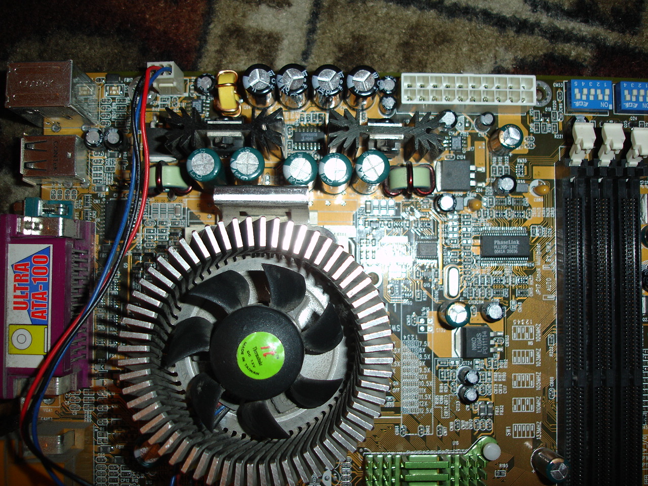

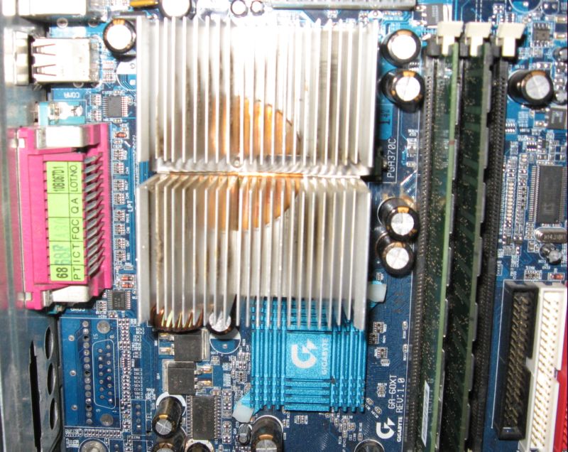

Я бы на вашем месте уже о новой матеинке подумал, а не о кулере)), у вас вон кондеры вздуваются уже, скоро она совсем грузится может перестать))
ALaGaR
СообщениеДобавлено: Пн 4-02-08 : 20-09    Заголовок сообщения: Ответить с цитатой
Kosilas Самое главное что должно сейчас вольновать(видно на фотке) это дутые кандёры. Комп стабильно работает? Если ДА то скоро может стать Нет-). Их нада перепаять!

Ды вы правы, кондеры действительно немного вздутые.
С паяльником я не ас, но думаю кондеры перепаять сумею.
Или лучше отдать в мастерскую.
А то, я боюсь что после перепайки матринка может не запустится.
И в один момент, как вы говорите (если не перпаять), может просто не врубится комп, когда он мне особенно будет нужен. (закон подлости) =\

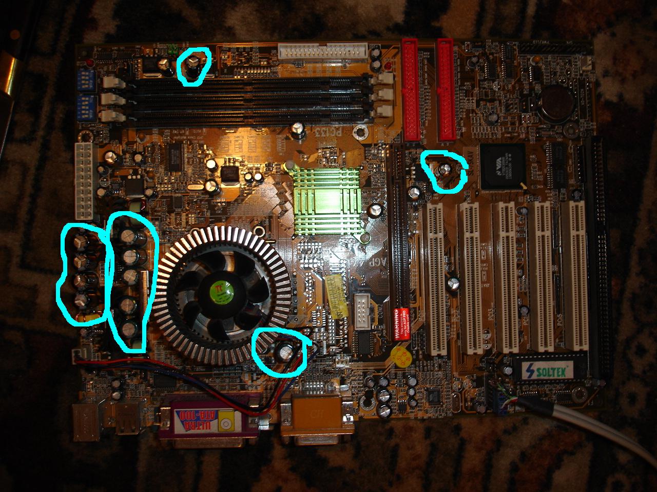

ДА нет, я позырил вроде нечего сложного перепоять.
O_o 500р конечно много. Я мать полностью лучше возьму за такие деньги =)
Позырил номиналы кондеров.
3.300 6.3 v -6шт
2.200 6.3 v -4шт
1.500 6.3 v -1шт
1.000 6.3 v -1шт
Я незнаю стоимости. Оцените - 500 р?

Читал на форумах, говорит 1-н, что лучше ставить вместо 6,3 v - 10 v
с запасом так сказать. Но у меня кондеры друк другу в притых, на 10 наверно они толще будут.

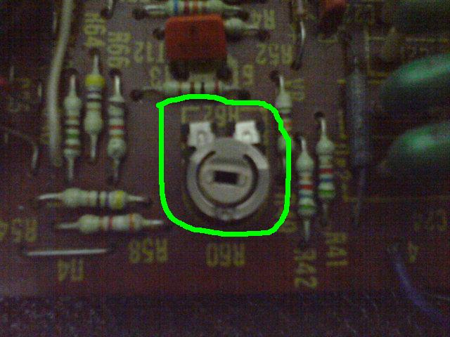

Кстате про подстроечник - ето так и называется ?
У него как там в омах измеряется или любой подойдет?
Его взять или лучше все таки резистор.

у подстроечника указывается макс сопротивление, но лучше всего подходят старые русские подстроечники на гетинаксе с прорезью посередине под что нибудь типа отвертки, такой можно выколупать из любой старой аудио аппаратуры типа Веги.

Ну ка, что за переменные резистоы такие, фото можешь кинуть. Попробую на кулер поставить, проверить.
Kosilas
СообщениеДобавлено: Вт 5-02-08 : 10-59    Заголовок сообщения: Ответить с цитатой
shadow39, аа такие какбы таблетки, в них еще кристовины, типа крутить.
Блин, было у меня со старого телека, а я думал что ето. И выкинул нафиг. =\

Вот такие Cool (за качество извиняюсь)

Кандёры ты просто можешь ненайти точно таких как у тебя. Себе брал и с большим напряжением и ёмкостью, что даёт? потом со временем их ёмкость будет падать и спустица до необходимого итд...тоесть тоеретически дольше жить с ними можно будет.
Про размер не беспокойся...за это время наука на месте не стояла..шас онь ешё меньше-)
Подстроечник это резистор только с изменяемым сопротивлением.

Ёмкости если менять будешь - покупай Low ESR серии. Типа
CapXon LZ, GSC ME, G-Luxon LW, Lelon RXZ, Rubycon MСZ, Chemi-Con KZ, Teapo SZ, Sanyo MV-WG, Sanyo OS-CON SP, Nichicon HZ и т.п.
Да, в магазине их трудно найти - покупал Teapo SZ в радиодеталях на Ленина, но давно. Лучше купи дохлую M/B.
Меняй все, что стоят в паралелль с вздутыми, а не только их сами.
И в БП посмотри, те что стоят в параллель 5В на MB тоже могли вздуться.

Не издевайся над человеком, зачем все это, обычные китайские кандеры производства "Хрендадай индастриал" и все нечего мудрить. У меня мать со вздувшимися кандерами второй год на серваке работает и хуч бы хны, а подбирать кандеры под древнюю мать с 700 дуриком имхо изврат, оне дороже самой материнки получаться.

ОО народ спсибо тока, уже поздно я как последний раз отпостился, вырубил комп и пошел за кондерами.
Номиналы оставил теже, купил в Электтрощеке, то что на горской.
G-Luxon LW
кстате и попал на них, у какихто из них была ета фирма у других, ваще без фирмы =)
Весь день перепаивал, тока закончил. Думал, что уже зря за ето взялся и что комп не врубится.
Но о чудо держа руку на рубильнике (чтоб в случае чего вырубится все электричество) комп завелся. 15 мин полет нормальный.

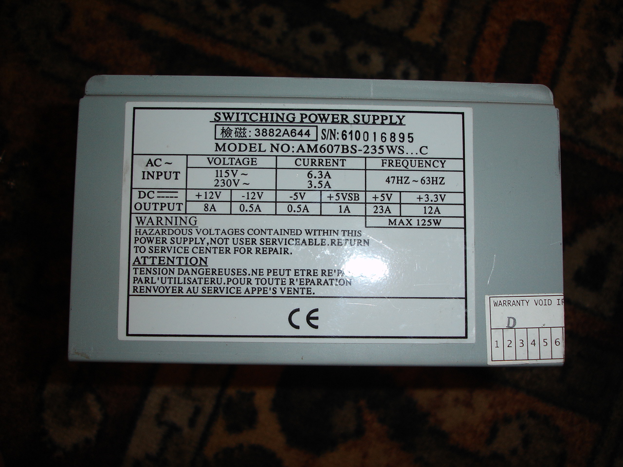

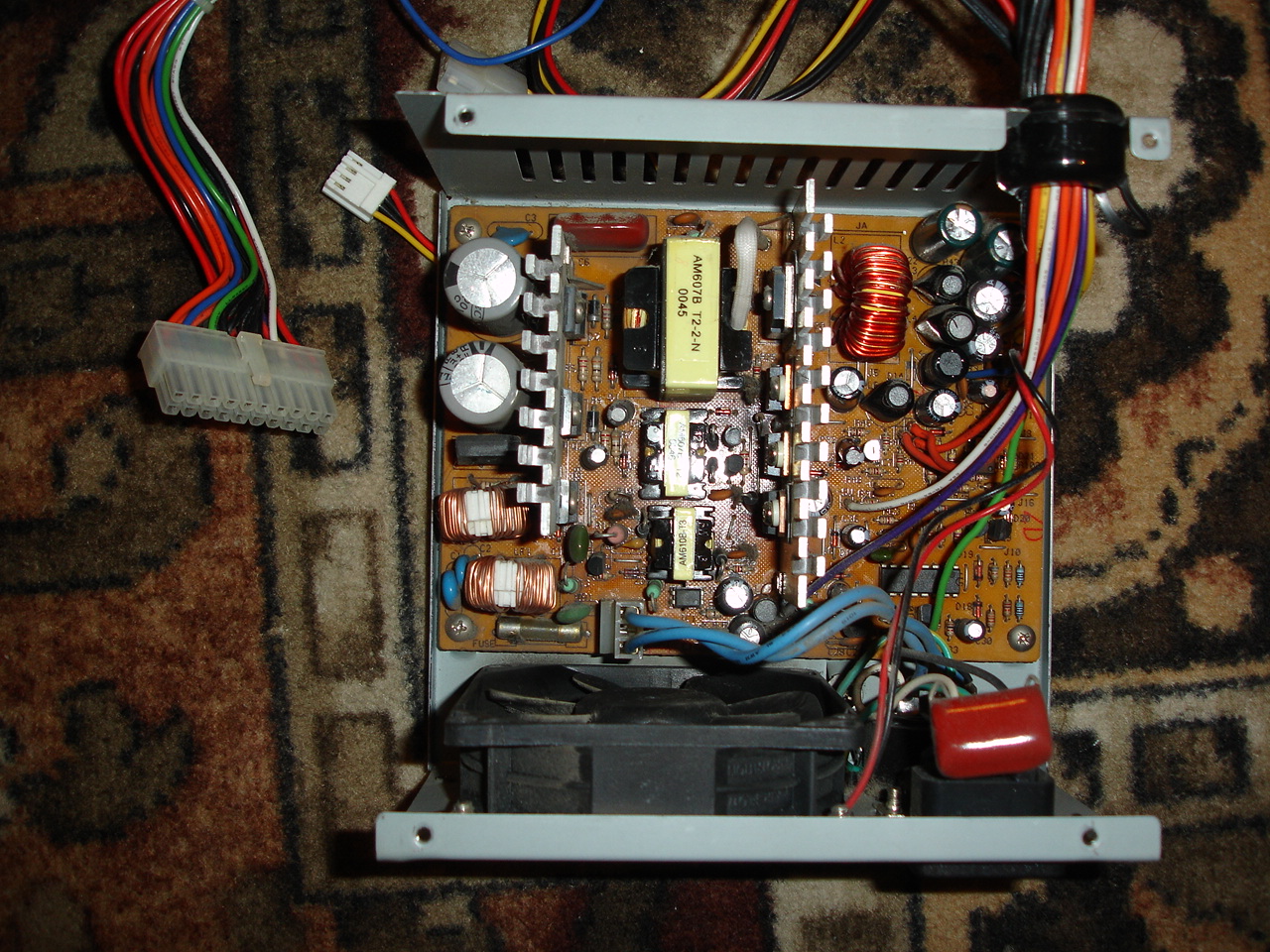

Кстате заодно и залез в БП. Оказывается ета китайская приблуда на 125 W (прозьба не смеятся, из-за корпуса я просто не видел номинал), и наверно из-за него со временем и дуется кондер.
Нужно менять блок. НА нем и так висит сидюк и два жестких. Я хотел еще один повесить. =)
ЩАс выложу фотки.

Кстате в 2002 году етот блок уже паянный. (отдавали в мастрескую)

И я хотел спросить. Блок какого типа. ATX или mATX. Или как их там звать. Я их не различаю. =)

 Описание:  Маркеровка БП.

 Описание:  Внутренности БП.

 Описание:  Голубым я отметил,что заменил.
Кондеры которые были вздуты.
