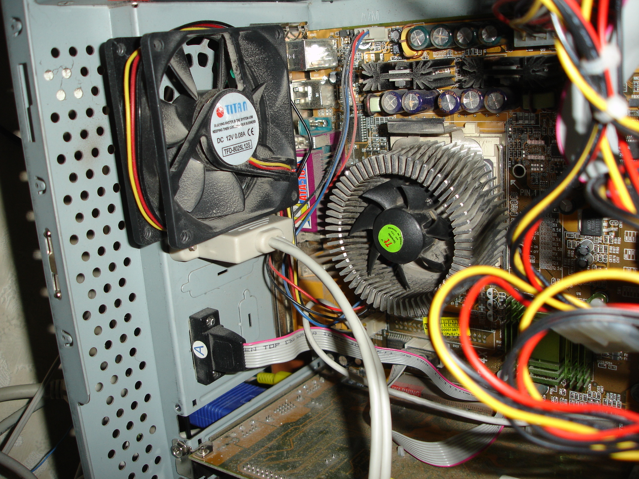

Kosilas
СообщениеДобавлено: Пн 4-02-08 : 17-08    Заголовок сообщения: Ответить с цитатой
провернул трюк с отключкой вентилятора.
Грузонулось все ок. Температура по техонбку начала подниматся с 44 до 51. После етого я отрубился.
Нудно думать о хорошем обдуве алюминьки. Купить на 90 мм, поможет ?
ALaGaR, можешь сказать адреса или названия контор, чтол торгуют антмквариатом. В частности кулерами для камня. А то думаю тока по объявам зырить.
Может съезжу на радиорынок. Мож там есть что хорошего. =\
Мне нужно медный box. И тихую приблуду, чтоб ето все обдувать.
Тоько незнаю куда ето все вешать.
Вот кишки системника.
 Размер файла:  1.34 MB
 Просмотрено:  1502 раз(а)

Вот, сейчас протестил - оказывается у меня за 2ое суток температура до 78 градусов дошла. Пришлось сейчас повесить на радиатор вентилятор на 80мм, ток тихий. Теперь вот тож подумываю найти какой-нить большой медный (а то у меня боксовый, он медный, но стремный) радиатор, да вот боюсь, что это нереально...
