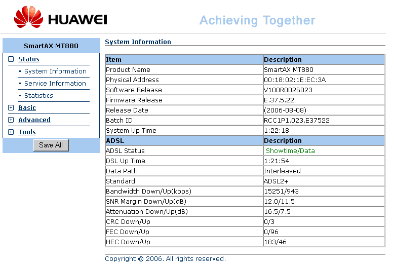

Народ в
h880_last.rar
скрины есть, где web-панель управления совсем другая не такая как у меня, хотя версия прошивки тоже ...23, прошил на выкладиваемую выше версию ...25 web-панель не изменилась Sad Как получить такую удобную/красивую панель...? На скрине написан очто версия ...23 прошивки, но Release Date 2006/08/08, может как-то можно такую же заполучить?
P.S. Версия прошивки уже 2006/04/11 ...25 была 2006/01/10 ...23. Модем 880 с круглой кнопочкой сзади...
P.P.S. Если нет такой возможности, может просто есть у кого-нибудь прошивка новее чем выложенная выше ...25 от 2006/04/11 (на скрине от 2006/08/08)
P.P.P.S. Как в 880 сделать backup старой прошивки?

+1 выглядит "удобовариемие" чем моя V100R002В023 от 2006 01 10:shock:
к стате прошивку которыю выкладывали мой модем отказался.."кушать" ругнулся на неё.. Sad
