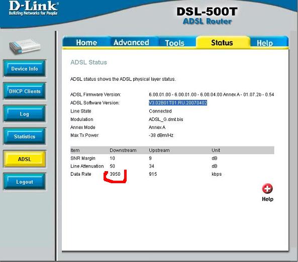

				У модема Dlink DSL-500T была малой входящая скорость (около 800 kbps). Обновил прошивку до версии 2 - скорость увеличилась (до 1000 kbps). Показалось мало. Через некоторое время обновил до V3.02B01T01.RU.20070402. Скорость выросла(1440 kbps). Позвонил на 062. Протестировали линию-нашли неисправность. Сегодня приходил монтер, неисправность устранил. Скорость ещё выросла (до 3916 kbps)-см.рисунок.
Тип модуляции ставлю ADSL+ multimode. Со всеми остальными типами модуляции (их в списке аж 17 штук) работает медленнее, в том числе и с ADSL2+ Annex M. Как мне всё-таки переключиться на нормальную скорость? Или это невозможно? Удаленность от базовой подстанции(или как она там называется) около 3-х км. |

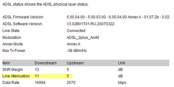

				Ну а таки що ви хотэли на такой линии... Могу свои параметры показать, сравните выделенное со своим.
Или Вы очень далеко от АТС, или надо провод до щитка менять на витую пару, может, поможет. |
		Ed Hunter Гуру
				3  км это очевидно по прямой, на самом деле больше.
У Вас либо большое расстояние, либо плохие параметры линии. |
		nethello Гуру
				Спасибо за ответы EvilHedgehog и  Ed Hunter.
Видимо все-таки у меня большое затухание сигнала из-за удаленности и шума на линии |
