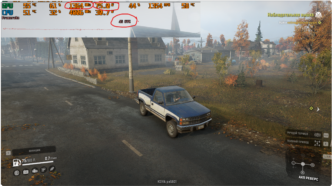

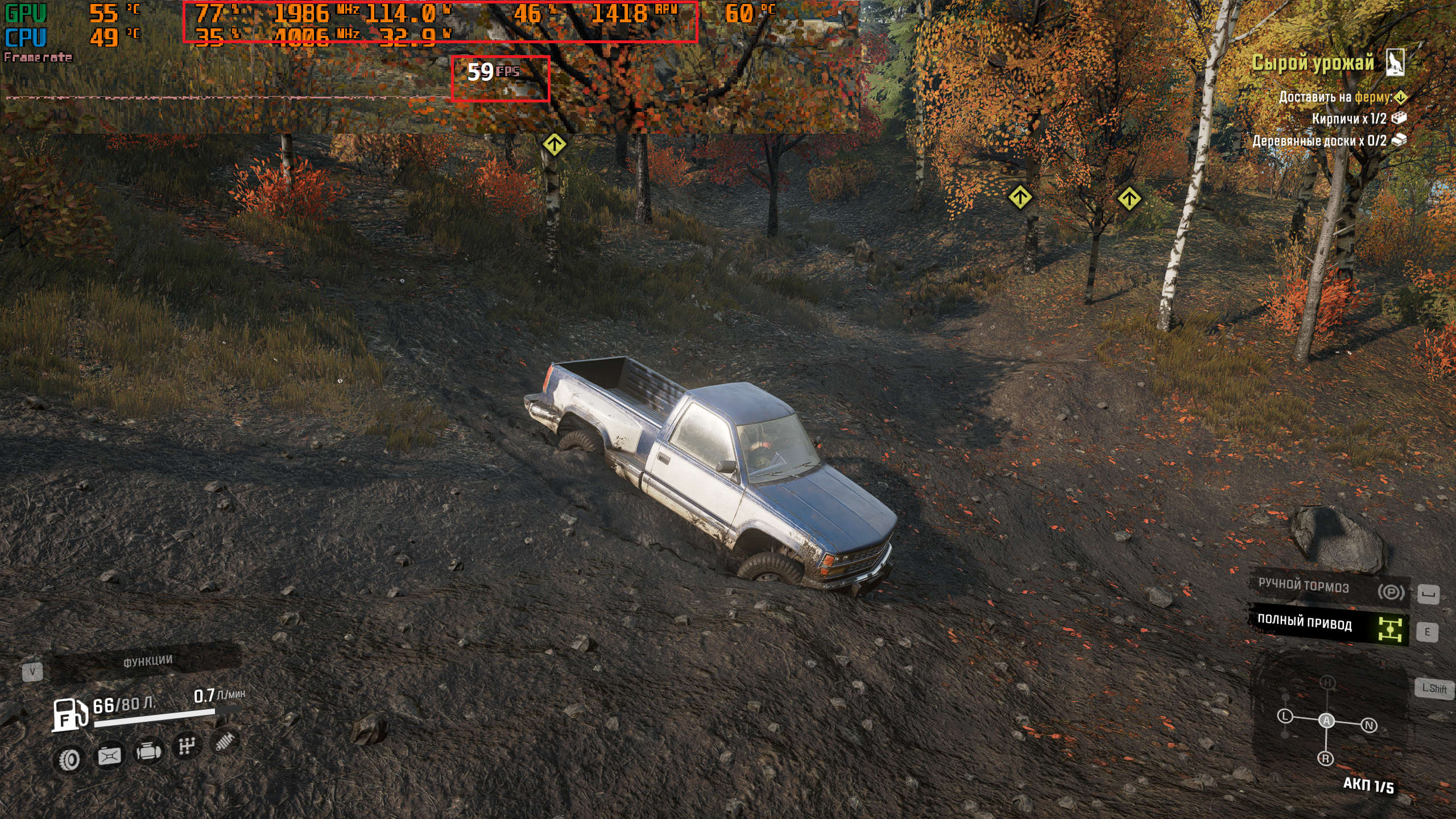

Кто сталкивался с такой проблемой.
Установил игру SnowRunner - а она не использует все возможности видюхи и проца, из-за этого ФПС очень сильно скачет, от 30 до 100.
При чём в каких то локациях видюха и проц отдыхают, у видюхи частоты занижены, потребление всего 60-80Вт и ФПС низкий. А бывают локации, где видюха нагружается, потребление до 190ВТ, частота скачет, но хотя бы до турбо в 2600Мгц - в таких случаях ФПС под 100.
Какая-то логика странная у игры. Даже если настройки выставить на низкие - ситуация не меняется. Низкая нагрузка - низкий ФПС, высокая нагрузка - высокий ФПС.
В других играх такого не наблюдал. Уже и биос сбрасывал, дрова переустанавливал - не помогло. Всякие экономии энергии выключал.
Низкая нагрузка и низкий ФПС
Высокая нагрузка и высокий ФПС

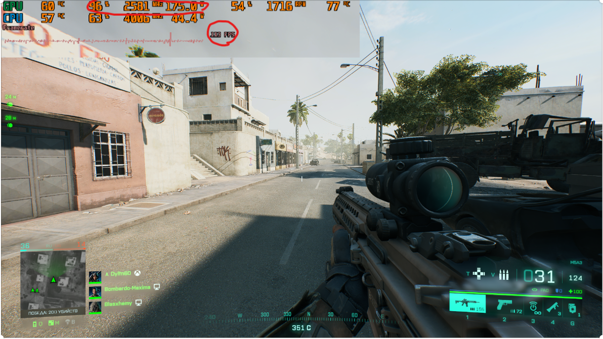

Для примера Battlefield 2142 - использует комп на максимум, настройки Ультра.

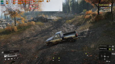

Смотришь в одну сторону - видюха отдыхает, ФПС ниже 60. Потребление чуть больше 100Вт (это 2К разрешение)
 Размер файла:  7.86 MB

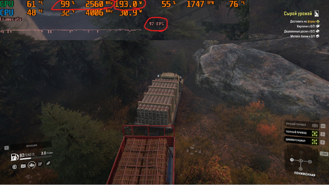

Смотришь в другую сторону - видюха нагружается, ФПС больше 80. Потребление под 200Вт (но нагрузка на видюху все равно 80-90%)
 Размер файла:  7.95 MB
 Просмотрено:  124 раз(а)

Но тыкая настройки и читая форумы, наткнулся на пост, где у людей немного другие глюки в игре были, и были они из-за настройки теней на ультра, если они ставили на высокие или средние - все лаги, баги исчезали.
Я попробовал поставить на высокие вместо ультра, только тени, стало более стабильно, видюха стала нагружаться лучше, меньше 100ВТ уже не падает потребление и ФПС соответственно до 30 не падает, минимум 45, а в среднем в районе 60. Т.е. играть уже комфортно.
