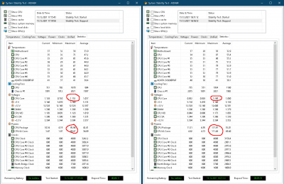

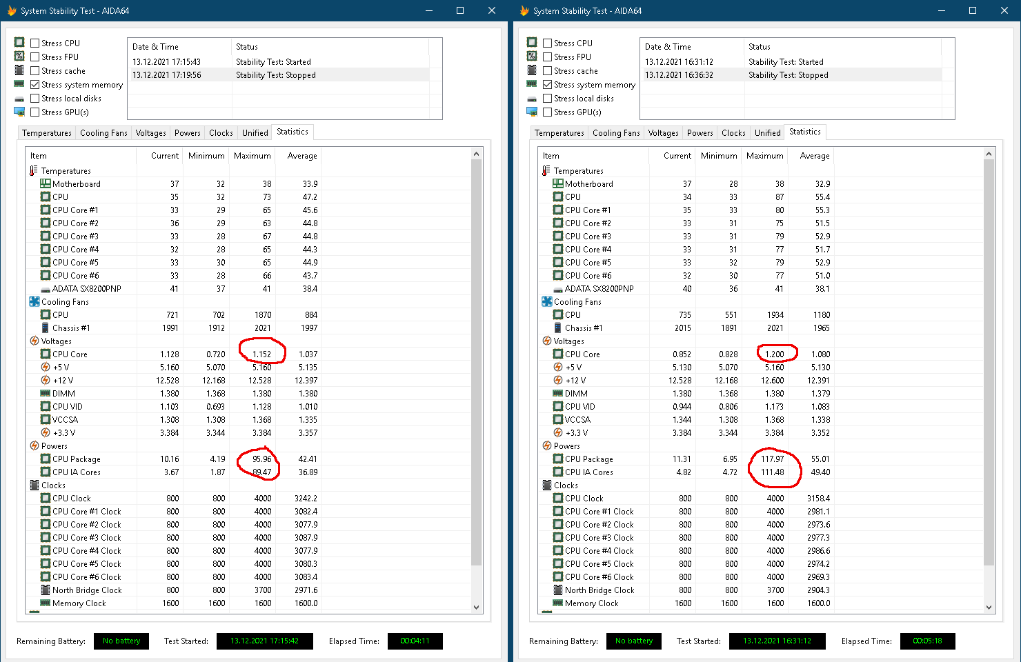

Sergaffan писал(а):
температура в играх в пределах 60-65гр максимум.
70 даже никогда не было.
В играх он и не нагружен полностью, но это не значит, что не будет при каком-нибудь кодировании.
Кулер должен обеспечивать отвод тепла в максимальном режиме, а он на это не способен.
Запустите в Аиде FPU stress - и посмотрите выделяемую мощность (если она в БИОС не порезана) и итоговую температуру.
От экземпляра, конечно, зависит, но кто сказал, что будет именно удачный?
Вот пара одинаковых (на почти макисмальной мощности) - у одного выставляются напряжения чуть ниже второго, и он нагревается до 73, а вот второй - уже выделяет больше мощности и сильней греется.
Это с кулером подобным вышеуказанному, но с более шустрым вентилятором на 2000rpm (с родным было то, что описывал - нагрев до 100-ки Sad )
 Размер файла:  47.15 KB
 Просмотрено:  121 раз(а)
sizeof

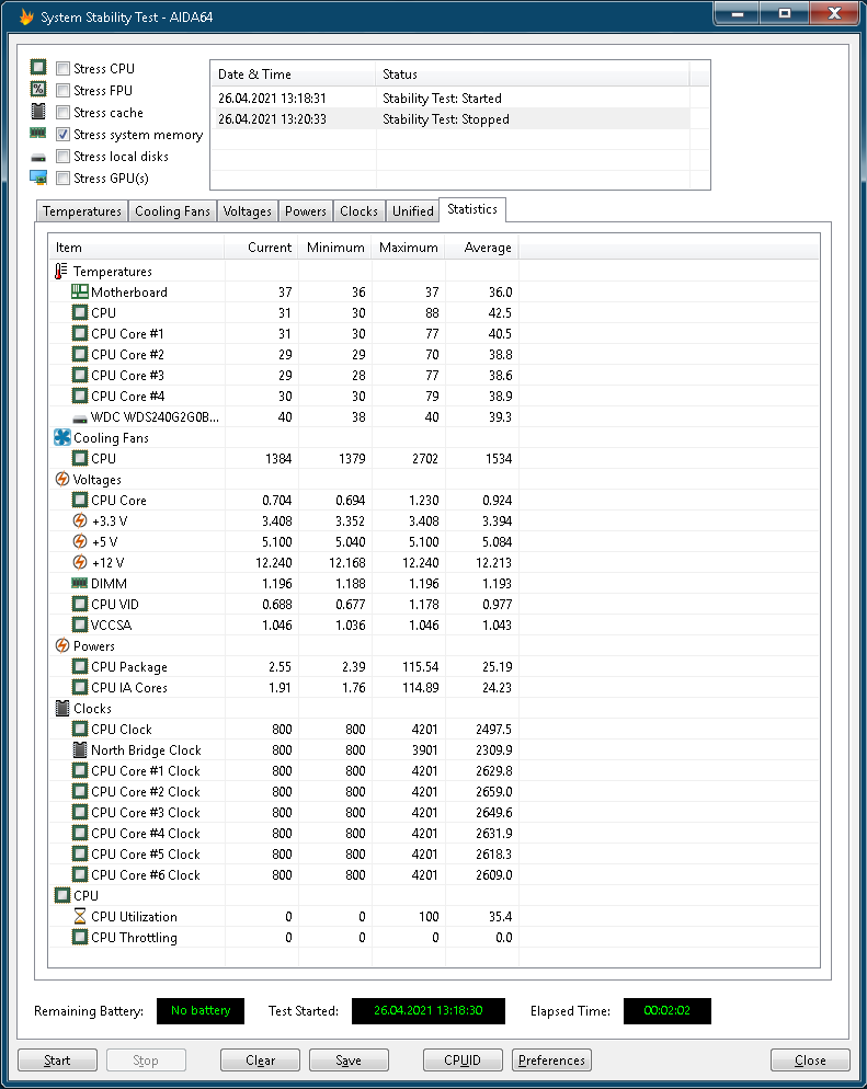

То были процы на z490,
а вот плата на b460 - ещё больше завышает напругу (для стабильности из-за более простого VRM Smile ) - и уже чуть выше потребеление...
 Размер файла:  59.23 KB
 Просмотрено:  125 раз(а)

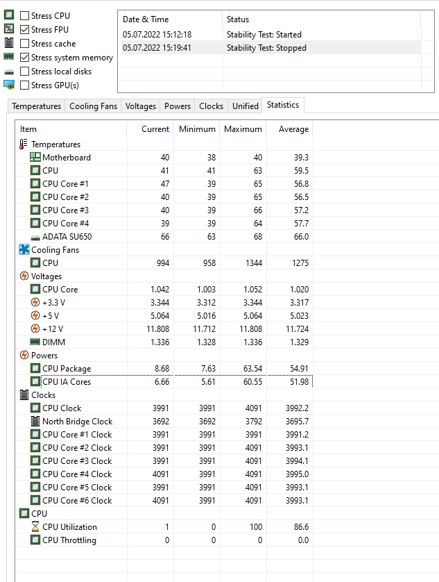

Sergaffan писал(а):
Для i5 - 10400, 11400, 11500, 12400 этого более чем достаточно.
Это по поговорке "меньше знаешь - крепче спишь" зер гуд
Если процу работать на половину возможностей - достаточно, на полную - НЕ достаточно.
Sergaffan
СообщениеДобавлено: Вт 5-07-22 : 15-23    Заголовок сообщения: Ответить с цитатой
ATX555 писал(а):
А что это за процы на скринах? Явно не i5 четырехсотые.
У меня потребление чуть больше 60Вт. В биосе вроде как отключены ограничения.

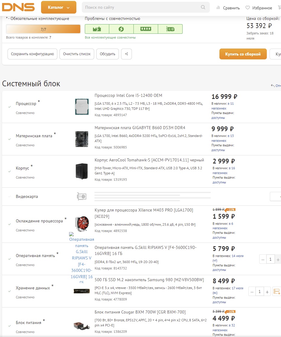

СообщениеДобавлено: Вт 5-07-22 : 23-50    Заголовок сообщения: Ответить с цитатой
Получилась такая сборка без видюхи:

Клиенту кто-то наплёл, что мать и БП стрёмные. Но толком не может объяснить почему. Возможно отзывов начитался. Чем заменить за примерно ту же цену?
Эта мать гораздо лучше? https://www.dns-shop.ru/product/84f60ef666ceed20/materinskaa-plata-msi-pro-b660m-a-ddr4/

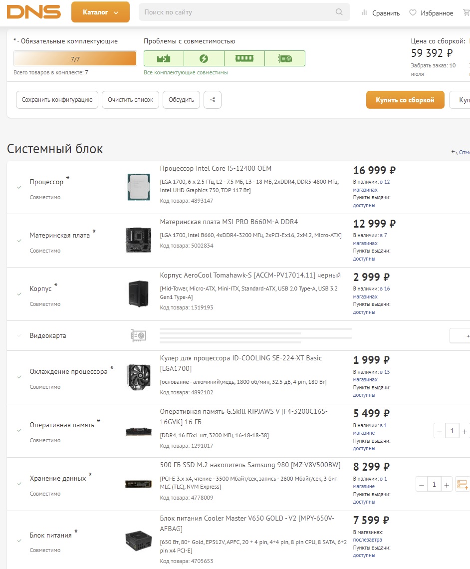

Кулер 4890878 не подходит к твоей второй сборке
А, ну да, не обратил внимание. Но я бы не стал брать кулер менее 180ВТ.
https://www.dns-shop.ru/product/eeb9a38b4cbced20/kuler-dla-processora-id-cooling-se-224-xt-basic-lga1700/characteristics/

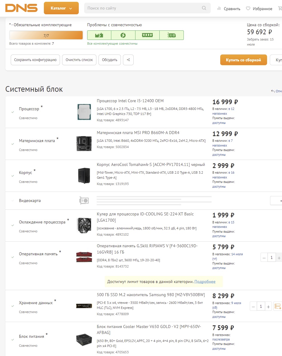

Согласен. Вот окончательный вариант. Больше ничего менять не буду. И товарищ согласен брать такую сборку:
Видеокарту поставит пока свою старую NVIDIA GeForce GTX 960, а там, денег подкопит, если не подешевеют и купит нормальную. Ну, а если цена упадёт, то ещё лучше
Последний раз редактировалось: nethello (Ср 6-07-22 : 15-37), всего редактировалось 1 раз
СообщениеДобавлено: Ср 6-07-22 : 13-01    Заголовок сообщения: Ответить с цитатой
А может оперативу и поменьше поставить не на 3600 МГц, а на 3200? Мать только до 3200 поддерживает. И есть разница 2 плашки 8х2 или 1 плашка 16х1?
