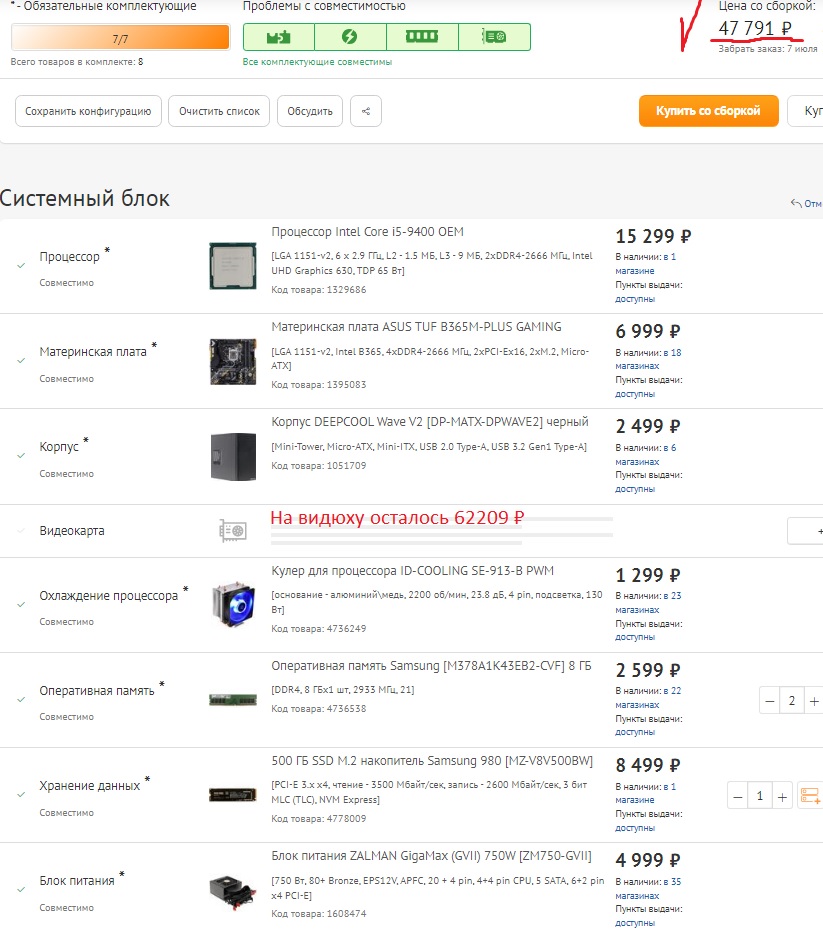

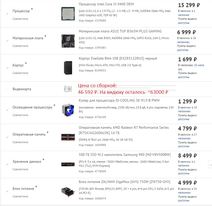

Снова собираю системник. Бюджет 110к
Эта тема закрыта, вы не можете писать ответы и редактировать сообщения.    Форум АДСЛ КлубаЦИФРОВОЙ ФЛЕЙМ :)ЖЕЛЕЗО
СообщениеДобавлено: Пн 4-07-22 : 22-24    Заголовок сообщения: Снова собираю системник. Бюджет 110к Ответить с цитатой
Условие - только в ДНС. Корпус не дороже 2к
Покупаться будет не в Новосибе
Сделал вот такую сборку
Скрин ниже
На видеокарту осталось 63к
Комп игровой
Что посоветуете?

СообщениеДобавлено: Пн 4-07-22 : 22-56    Заголовок сообщения: Re: Снова собираю системник. Бюджет 110к Ответить с цитатой
Что посоветуете?
Проц заменить на 10400F, а материнку на b560m или z490 - и память пошустрей можно поставить (минимум 3200) и производительность проца выше cама по себе и от шустрой памяти - местами (особо - если для игр). зер гудПоследний раз редактировалось: ATX555 (Пн 4-07-22 : 23-16), всего редактировалось 1 раз
Этот проц поддерживает только 2666 память

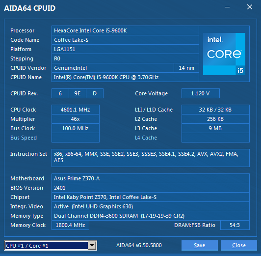

СообщениеДобавлено: Пн 4-07-22 : 23-18    Заголовок сообщения: Ответить с цитатой
Материнки на Z490-B560-Z590 поддерживают память и выше, как и контроллеры в процах. Wink
Ограничения - чипсетно-софтовые, реально понижающие производительность. Sad
9600 - тоже, как бы поддерживает 2666, но хоршо работает с 3600 Very Happy
 Размер файла:  88.79 KB
 Просмотрено:  111 раз(а)
Последний раз редактировалось: ATX555 (Пн 4-07-22 : 23-21), всего редактировалось 1 раз

Память в сборке поменял на Samsung. Проц и мать не поменял - пишет невозможная сборка, проблемы с совместимостью. На видюху осталось 62000 ₽.
Какая видюха в эту сумму более менее нормальная?

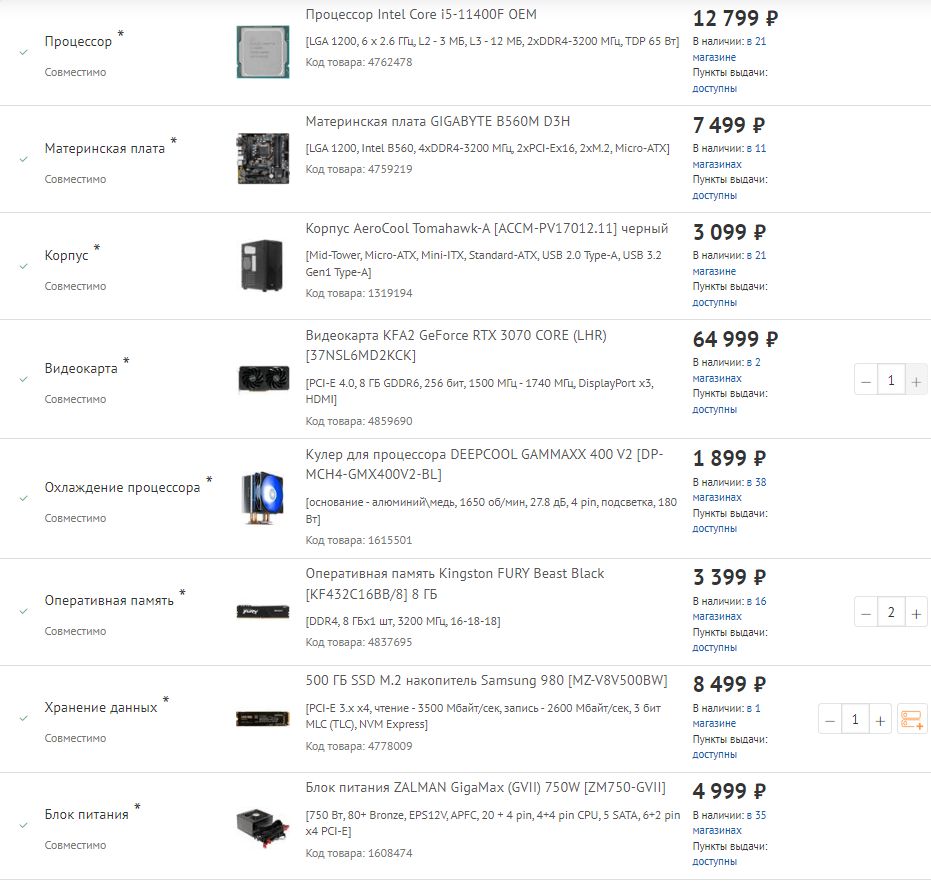

Процессор однозначно менять - зачем такое древнее поколение, после него уже вышло 10,11 и 12 поколение. При этом 11е поколение дешевле - 12800р.
https://www.dns-shop.ru/product/458b92646c303332/processor-intel-core-i5-11400f-oem/
Материнку на минимум на чипсете B560 - там и память заведется на 3200 без проблем.
ну например из дешевых 6999 :
https://www.dns-shop.ru/product/eb43198f65e43332/materinskaa-plata-msi-b560m-a-pro/
12е поколение - уже другой сокет и 17000р - цена на проц с видеоядром идентична процессору без него, поэтому берем с видео
https://www.dns-shop.ru/product/5761f3094e5fed20/processor-intel-core-i5-12400-oem/
Мать на 660 чипсете
https://www.dns-shop.ru/product/7f7f47575984ed20/materinskaa-plata-gigabyte-b660m-gaming-ddr4/

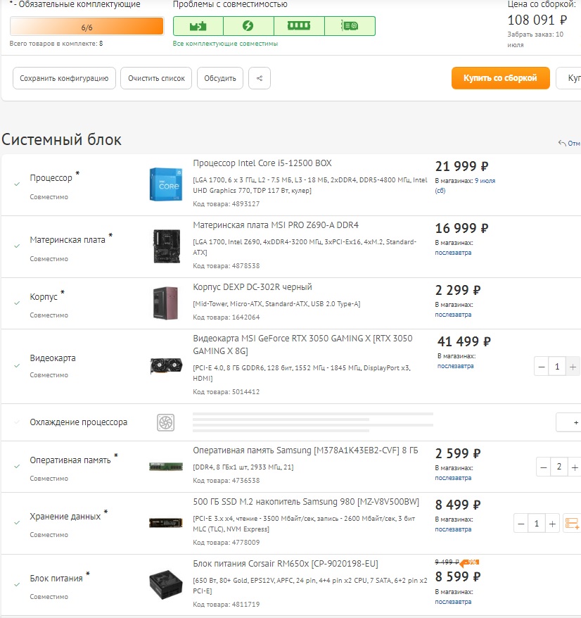

Уже сделал новую сборку:
Последний раз редактировалось: nethello (Ср 6-07-22 : 15-42), всего редактировалось 1 раз

Опять странно всё, слишком мощный процессор для 3050.
Материнка для чего на чипсете Z, если процессор нельзя разогнать?? - тупо переплата. Блоки питания есть получше и дешевле.
С таким куллером 12500 будет отлично обогревать квартиру, пока не сгорит.

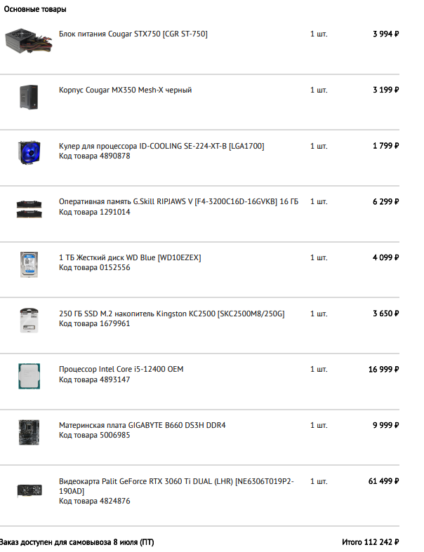

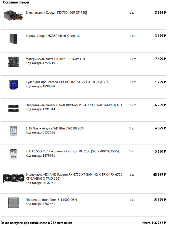

Я бы посоветовал такие 2 сборки. (корпус на свой вкус выбрать, но нужно учитывать наличие/отсутствие вертушек). Блок питания можно на такой 80 Gold заменить https://www.dns-shop.ru/product/1d0e58f4e080d763/blok-pitania-cougar-auric-750-31tp075058h-01/

Я бы посоветовал вот такую конфигурацию:
Итого: 110591 рубль
Процессор, конечно, чуть слабее чем i5 12-го поколения, но и 11-го хватит с запасом на все приложения и игры, а видеокарта в моём конфиге намного мощнее чем RTX 3050. 3070, скажем так, с бОльшим заделом на будущее. А при такой сумме на системник я бы не советовал сильно экономить и на корпусе - от хорошей вентиляции зависит в том числе и долговечность комплектующих, в маленьких корпусах без нормальной циркуляции воздуха проц и видеокарта будут сильнее греться и всё такое.
Итого: 110591 рубль
Кулер - явно слабоват!
(Да и материнка - на пределе по ВРМ).

Chinpockamon
СообщениеДобавлено: Вт 5-07-22 : 02-03    Заголовок сообщения: Ответить с цитатой
Кулер рассчитан на TDP 180 Вт. Хз, может это был сарказм и я не понял. А цепь питания на материнке вроде норм, да и в отзывах на сайте ДНС пишут, что у них и с 11600, и с 10700f всё отлично работает.
При этом уже при 130Вт проц будет под 100-ку градусов. не гуд
Всё же надо практичней относится к написанному производителями...
Там два типа отзывов - от тех, кто не знает про лимит мощности - и проц работает в троттлинге (с 65-95Вт ТДП) и те, кто через пару-тройку месяцев начнёт писать "барахло- не отработала и 3 мес".
Я всё-же за адекватность отношения к заявленным ТТХ:
6+2 фазы на обычных МОСФетах и часть - без радиатора. Shocked
Да 10400-11400 - её предел, т.к. этот формат - отличный выбор для офиса, но не для игр.

СообщениеДобавлено: Вт 5-07-22 : 09-59    Заголовок сообщения: Ответить с цитатой
Чепуху какую-то пишите. Какие нафиг 100 градусов? Для этих сборок достаточно этого кулера.
У меня 10400F на кулере ID-COOLING SE-224-XT который по эффективности аналогичен Gammax 400 - температура в играх в пределах 60-65гр максимум. 70 даже никогда не было.
Для i5 - 10400, 11400, 11500, 12400 этого более чем достаточно.
