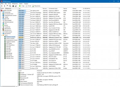

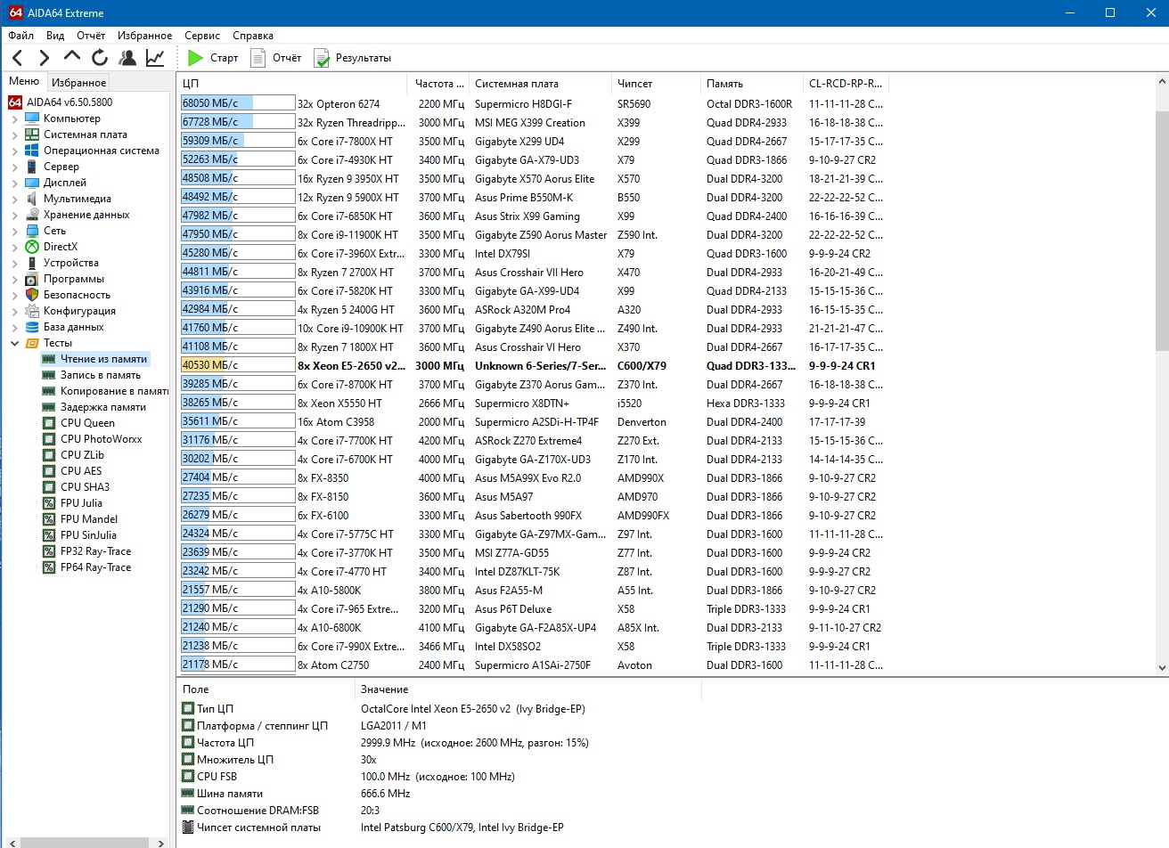

icemind
СообщениеДобавлено: Вс 5-12-21 : 16-35    Заголовок сообщения: Ответить с цитатой
изначально не стояло задачи собирать что-то шустрое ввиду ограниченности бюджета и отсутствие бюджета на мощную видюху, да и в игры уже очень редко играю. А вот в кодировании видео 16 потоков вполне себе шустрые даже без CUDA
