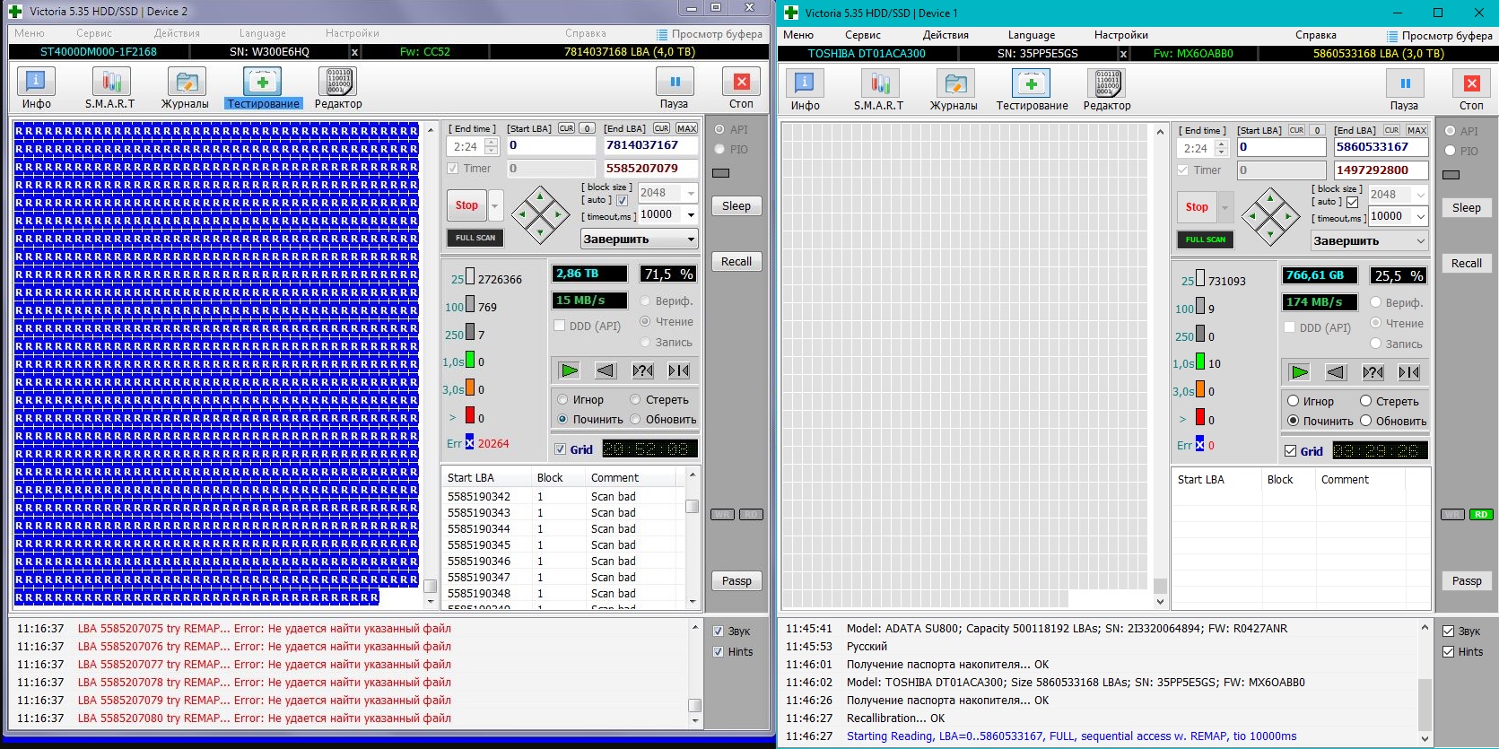

Тестирование проходило нормально до 70 процентов.
после этого в поле программы стали синие квадраты с буквой R
время увеличилось с 3-х часов до 20-ти и снизу пошли строки :
Error неудаётся найти указанный файл.
это нормально? можно продолжать?
Вот скрин
https://jpegshare.net/images/d5/5a/d55a2f08d3d2ad06678d2b67867e4599.jpg
СообщениеДобавлено: Вт 23-02-21 : 11-45    Заголовок сообщения: Ответить с цитатой
А_Сан_Саныч
Вроде должно всё дойти до конца и починиться. Либо игнорироваться (размер диска немного уменьшится)

У тебя прога будет работать около суток. У меня пока пишет около четырёх часов. Всё это время можно как обычно работать за компом (что радует). У меня прога пока отработала полтора часа и проверила 25% диска
СообщениеДобавлено: Вт 23-02-21 : 15-00    Заголовок сообщения: Ответить с цитатой
Вы контакты почистили перед тестом?
А то есть вероятность вместо ложных ошибок поверхности поиметь настоящие - из-за сбоев электроники... Sad
Вопрос #1
Но даже чтение с накопителя, имеющего проблемы — очень опасно тем, что неизвестен точный диагноз проблемы.
Хорошо запомнил HDD DTLA, которые нормально работали до тех пор, пока не прогреется электроника, а потом начинали сообщать о невозможности прочитать сектора, а при тестах отправляли их в БЭДы. Sad
Так чтоб скопировать информацию с таких приходилось ставить на чип алюминиевый стаканчик (экран катушки) через термопасту, внутрь него лёд из морозилки и ещё вентилятором направленно охлаждать. Shocked

СообщениеДобавлено: Вт 23-02-21 : 15-09    Заголовок сообщения: Ответить с цитатой
Сам разработчик советовал подключать вторым диском и убирать буквы его разделов из ОС!
А уж проверять системный и работать на нём - это безграмотно, т.к. прога замеряет время доступа, а оно будет зависеть от того, куда HDD головки отсылает от ваших действий. не гуд

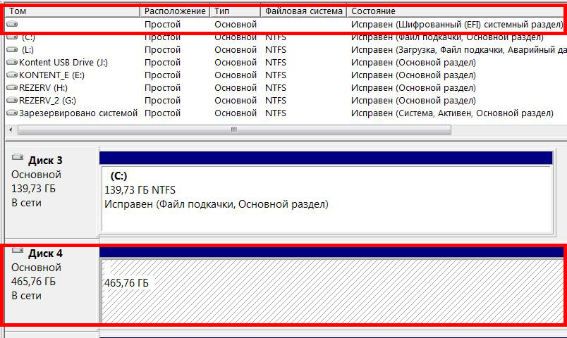

СообщениеДобавлено: Ср 22-12-21 : 15-41    Заголовок сообщения: Ответить с цитатой
Куплен внешний жёсткий диск, подключён по USB
не видно в проводнике.
в Управлении дисками нет буквы диска.
при попытке назначить букву диска, или форматитровать, выдаёт ошибку.
ОС Уиндоус 7
при подключении к компьютеру ОС ХР нормально работает.
как включить диск?

СообщениеДобавлено: Ср 22-12-21 : 15-46    Заголовок сообщения: Ответить с цитатой
Попробовать любые сторонние программы типа Acronis, Aomei, Paragon и множество других

СообщениеДобавлено: Ср 22-12-21 : 18-07    Заголовок сообщения: Ответить с цитатой
Acronis смог только назначить букву диска.. но в проводнике диска не видно и буква в Управлении дисками не показывается..Последний раз редактировалось: Татьяна_О (Ср 22-12-21 : 18-11), всего редактировалось 1 раз
СообщениеДобавлено: Ср 22-12-21 : 18-11    Заголовок сообщения: Ответить с цитатой
Татьяна_О писал(а):
Acronis
Пробуй другие проги Paragon или Aomei. Acronis прога старая. Уже не догоняет
СообщениеДобавлено: Ср 22-12-21 : 18-14    Заголовок сообщения: Ответить с цитатой
Попробовать в XP отформатировать его в файловую систему NTFS
Татьяна_О
СообщениеДобавлено: Ср 22-12-21 : 18-17    Заголовок сообщения: Ответить с цитатой
форматировала.. ничего не изменилось.Последний раз редактировалось: Татьяна_О (Чт 23-12-21 : 00-35), всего редактировалось 1 раз
