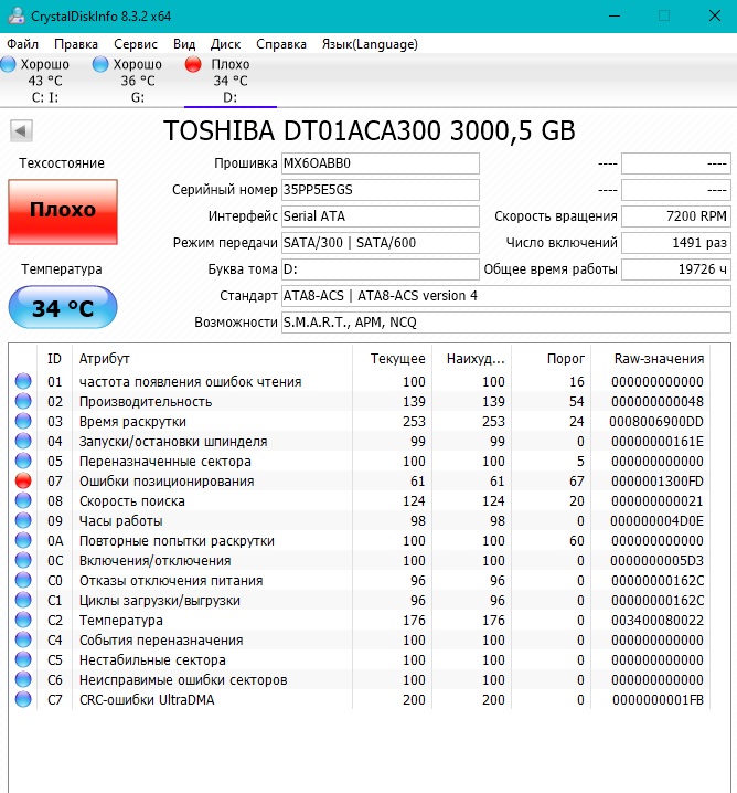

есть какие-то признаки.. что диск неисправен или наоборот исправен? ..
чтоб точно знать.

А_Сан_Саныч
СообщениеДобавлено: Вс 21-02-21 : 21-16    Заголовок сообщения: Ответить с цитатой
Вот просканировал диск.
Что это значит?
можно работать или выбросить этот диск?

СообщениеДобавлено: Вс 21-02-21 : 23-27    Заголовок сообщения: Ответить с цитатой
https://www.cyberforum.ru/hdd/thread1373056.html
Прогой Viktoria

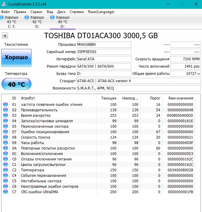

СообщениеДобавлено: Вс 21-02-21 : 23-33    Заголовок сообщения: Ответить с цитатой
А можно встроенными средствами Windows (Способ2). Я бы с него начал. Потом проверил с помощью CrystalDiskInfo и если ничего не изменилось то 1 способом с помощью Victoria
https://lumpics.ru/repair-of-unstable-sectors-on-the-hard-disk/#_2__Windows

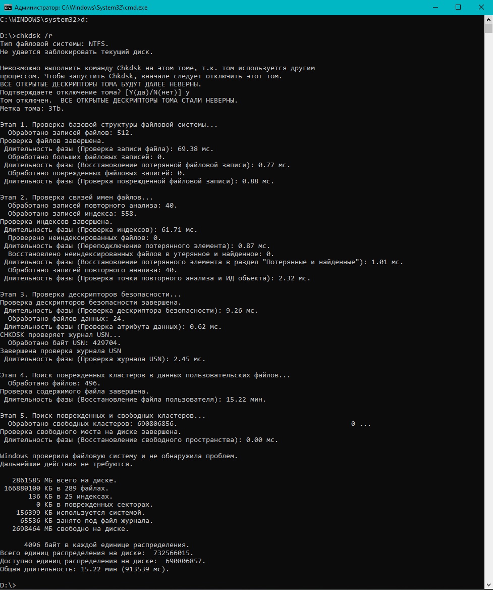

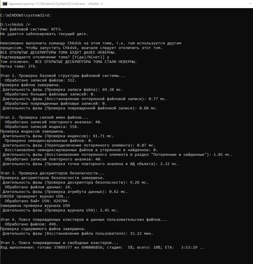

Вот решил у себя проверить (переключил на диск DSmile
Проверка работает уже минут 40. И возможно будет работать несколько часов (Около четырёх часов - на скрине внизу справа стоит оставшееся время). Закончит - отпишусь

Во время проверки диска я прекрасно работал на компе. Но когда она закончилась - не знаю, я лёг спать раньше (около часу). Сейчас проснулся - проверка была закончена
