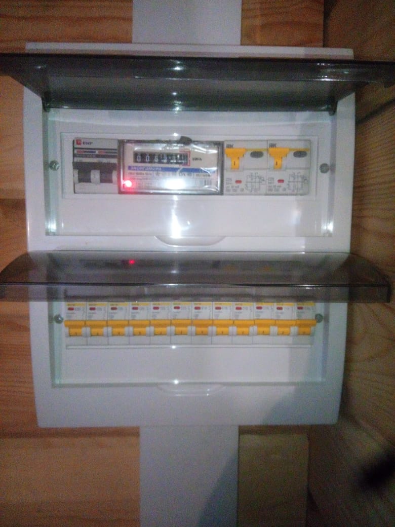

ктото фото просил
 Размер файла:  86.88 KB
 Просмотрено:  160 раз(а)
kc_duke
СообщениеДобавлено: Пн 5-10-20 : 14-44    Заголовок сообщения: Ответить с цитатой
Говно IEK, но зато 100500 штук. Эт по нашему. Very Happy
Chaos
СообщениеДобавлено: Пн 5-10-20 : 15-18    Заголовок сообщения: Ответить с цитатой
kc_duke
ну да полное говно, обосновать сможете?
мб из за кривости рук ? так же как и многие разный товар хаят а виноваты руки, точнее место из которого растут)))
у меня стоит их несколько десятков тысяч а мб и даже не одна сотня тысяч штук
брак менее 0.5 %
свою функцию выполняют, прогруженны. что для счастья нужно?
вот Generica говно, отрабатывают просто так.
так что хз почему так пишешь.
СообщениеДобавлено: Пн 5-10-20 : 15-34    Заголовок сообщения: Ответить с цитатой
иек не самый плохой выбор (если настоящие)
kc_duke
СообщениеДобавлено: Пн 5-10-20 : 15-35    Заголовок сообщения: Ответить с цитатой
Причем здесь кривые руки и качество автоматов? Вы каждый разбираете и доводите до ума? Просто они на пределе нагрузки греются как сучки, ну и срабатывают как бог на душу положит.
generica это ИМХО вообще какая-то отбраковка от IEK. Не понимаю как они получили на них сертификаты.
