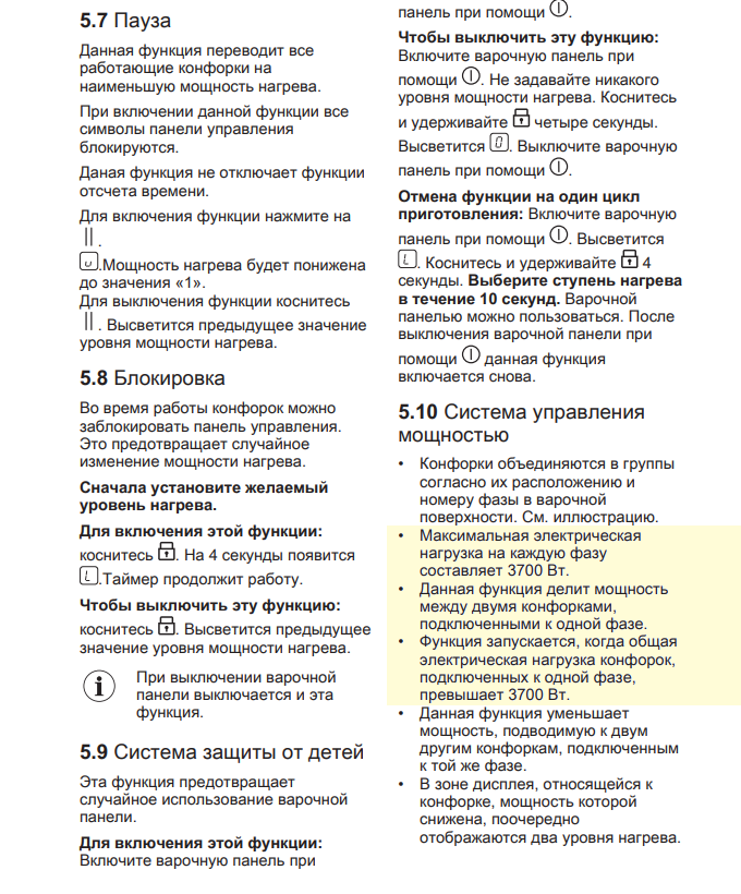

Chaos писал(а):
кто или что будет ограничивать там мощность?
А схема управления там на что?
Уровни мощности (скважность) каждой конфорки она может ограничить, а общую мощность всех - нет? Shocked
Не каждая плита так делает, конечно, но новые - большинство!
 Размер файла:  235.48 KB
 Просмотрено:  156 раз(а)
