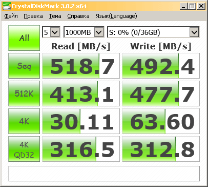

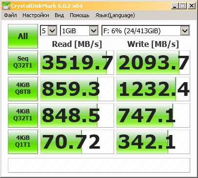

По описанию проблемы - именно тормозит на случайных блоках.
Т.е. выход - SSD с наибольшей скоростью случайного чтения блоков 4К (таких немного).
Но работы описаны, где это сильно влиять не должно Shocked
Т.е. не проверив - не узнаешь.
Проверить: ставить диск в десктоп с более мощным процом и отключенными энергосберегайками и проверять.
Если на этом SSD не охота экспериментировать, то переносить образ на другой - на нём проверять и потом его ставить в ноут, если на десктопе все нормально - и сравнивать.
По ссылке - очень странная скорость 4К заявлена дла 160Gb диска Shocked (Запустите - проверьте, как у вас!)
Где находил картинки теста - там 20Мб/с - на чтение и 40Мб/с - на запись - это мало!
У Самса 850 Pro - 30/63 Мб/с, у 860EVO - в районе 40/90 Мб/с должно быть.
У NVMe ADATA - 70/340 Мб/с
 Размер файла:  14.35 KB
 Просмотрено:  165 раз(а)
 Размер файла:  32.22 KB
 Просмотрено:  168 раз(а)
Последний раз редактировалось: ATX555 (Сб 22-08-20 : 16-02), всего редактировалось 1 раз

ssd на то и ssd, чтобы читать рандомные блоки одинаково быстро, потому и дефрагментация не нужна, собственно.
Проверь! Very Happy
Выше картинки со скоростями.
Когда нужный файл фрагментирован - читается с наименьшей, когда нет - с высокой.
На запись попроще - там ОС фигачит в первое попавшееся место, не считаясь с адресаций...
Ещё один эксперимент: открытие пустой страницы браузера - я фиг знаю, зачем ему столько файлов читать при этом. Shocked
насколько я вижу - выше 2 картинки про 2 разных SSD, а не про один ссд, читающий фрагментированный и нефрагментированный файл.

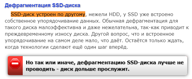

Очень хорошо описаны SSD диски в блоге Вадима Стеркина. Ни убавить ни прибавить. Спор закрыт
http://www.outsidethebox.ms/14900/
http://www.outsidethebox.ms/category/ssd/ (там 3 страницы)
СообщениеДобавлено: Вс 23-08-20 : 17-18    Заголовок сообщения: Ответить с цитатой
Да уж...
Что тут прибавлять, если начинает с ложного завления "ненужная для твердотельных накопителей операция" Shocked
А описано хорошо, да... Very Happy
За теорию - 5 зер гуд
СообщениеДобавлено: Вс 23-08-20 : 18-01    Заголовок сообщения: Ответить с цитатой
За теорию - 5
Дай ссылку на свой блог. Пока авторитетней Вадима Стеркина. Да и чисто статистически по запросу: "Нужно ли делать дефрагментацию SSD диска?" Выскакивает лишь это
Пока, как говорится, не доказано обратное я придерживаюсь мнения (см. скрин)
