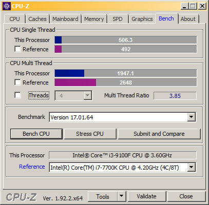

Я-то вентилятор на кулер проца приделал вчера, когда тестил разгон по шине и получил троттлинг 9100F из-за перегрева в тестах Shocked
В работе-то он без вентилятора уж пол года обходился, а тут пришлось кулер от пыли отряхать, да на пару проводков от витухи цеплять его...
Так-то в однопотоке 9100 уделывает i7-7700 зер гуд
 Размер файла:  19 KB
 Просмотрено:  161 раз(а)
И зачем это надо ? Сейчас почти все переложения оптимизированы под работу с многопоточностью
СообщениеДобавлено: Вт 28-07-20 : 19-55    Заголовок сообщения: Ответить с цитатой
А очень много - не оптьимизированы. не гуд
Браузеры в том числе, графические/3D редакторы и прочее... Sad
Не могут они одну задачу рскладывать по потокам.
Несколько параллельных - могут, и всё...
dimm писал(а):
И зачем это надо ?
Серьёзно?
Проц за 5 т.р. сравним с процом в 2-3 раза дороже. Shocked
А из лично-практического: решил проапгрейдить-оптимизировать ребёнку комп под конкретные задачи и проги (Ревит, Архикад и пр.) - при работе над дипломом те постоянно жаловались на нехватку памяти.
Взял 32Гб - тестирую производительность в зависисмости от таймингв-частоты и nvme 512Гб - под систему и кэши прог (скорее всего им не хватало места и на системном разделе, т.к. SATA 120-ка заполнилась всяким мусором этих прог Sad )
Протестить именно быстродействие нужных прог сложно - нужен большой проект для просчёта и засекать секундомером.
По тестам проще - там сразу цифры вывдаёт. зер гуд
