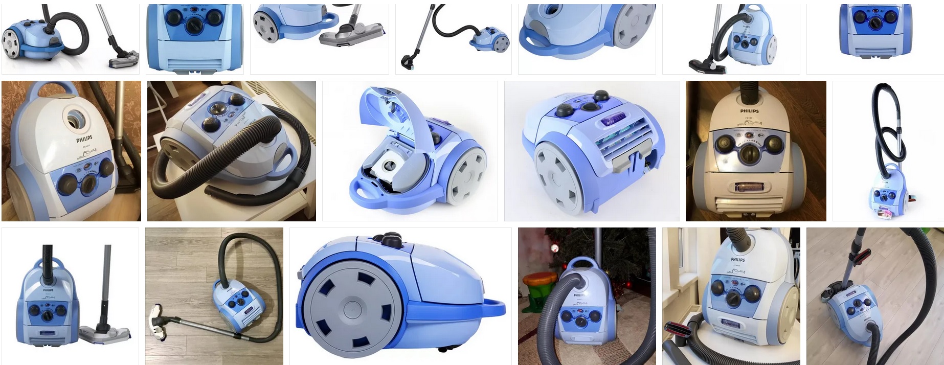

не, это не та ситуация. Это пылесос, когда я его покупал, стоил в районе 5000 рублей. Но было это в 2010 - 2011 году. Потом я его много раз видел в Ленте или в Ашане примерно по такой же цене, а потом доллар подорожал ....
