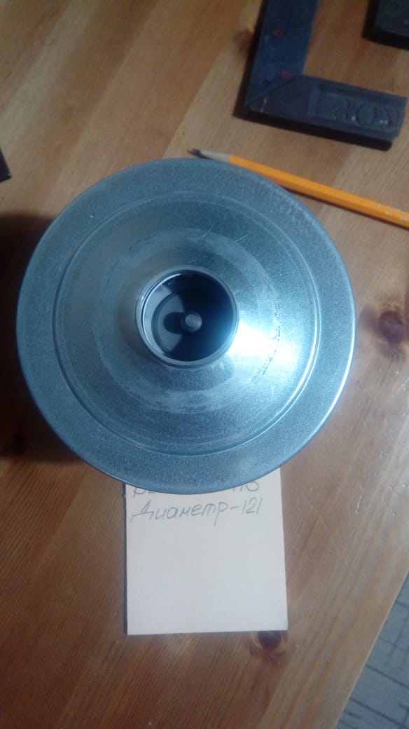

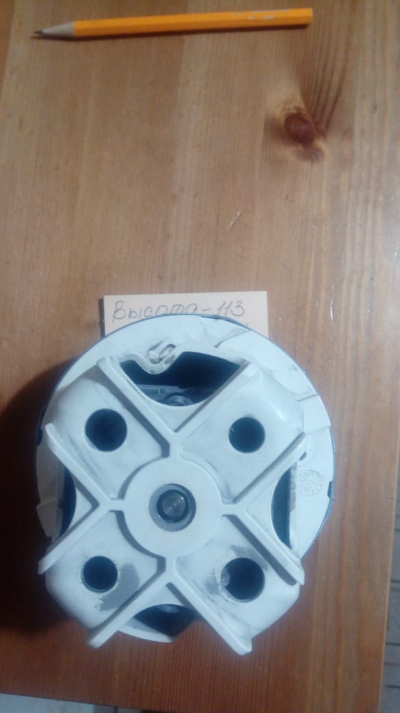

Есть такой двигатель от пылесоса, подозрение что разлетелся один из двух подшипников. Нашел такой ролик на Ю Тубе:
https://www.youtube.com/watch?v=Box_yp_Mv6Y&t=70s
симптомы такие же.
И еще ролик:
https://www.youtube.com/watch?v=lQGTwEnLVo8
У кого есть возможность выполнить данную операцию? Сколько это будет стоить?
Собственно стоит вопрос в наличии промышленного фена, устройства для вынимания подшипников и обратной их установки. Сами подшипники.

Фен там не нужен подшипники там ставятся, и снимаются на холодную, нужна только отвертка и молоток. Мастер совершенно необязателен. Цена подшипников нормальных будет равна цене половины стоимости нового пылесоса, фуфломициновые будут стоить четвертую часть но проходят неделю не более.

Если место под подшипник в крышке двигателя разбито, то движок однозначно на помойку. А так, я помню, в пылесосе Шмель раз пять менял передний подшипник, пока гнездо совсем не разбило.
CoMpOsTeR
СообщениеДобавлено: Сб 4-04-20 : 11-09    Заголовок сообщения: Ответить с цитатой
А может можно полоску из фольги или чего потолще вырезать и сложить кольцом? Сначала это кольцо вложить, а потом уже подшипник.
