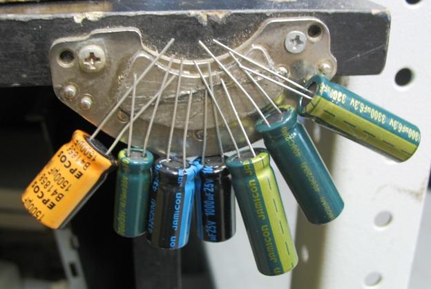

Эксперимент.
Магниты и пять переходников, которые покупались в е2е4 в разные года. Покупал и другие, просто эти лежат без дела, т.е. не подключенные.
Два из пяти вот такие. Думаю, все всё поняли. Это -СТАЛЬ!
Но самое смешное в том, что один из этих прилипших, "прикидывается" медным, так как на вид провода красные. Очевидно, просто покрытие.
У переходника с "красным" металлом провода не имеют маркировки снаружи. На вид он нормальный, только провода в местах крепления штекера торчат распущённые, поэтому я и увидел их цвет, а так не должно быть.
Второй же магнитный переходник на вид качественный и провода с маркировкой. Вроде, как провода тоже на вид медные. Увидел торчащим только один волосок, который красноват.
Не знаю, может у меня в компе тоже стоят стальные сейчас, не проверял, да и не буду скорее всего.
Никогда до этого не встречался с фэйковой медью, да и сталь в качестве проводника не использовал и не ожидал такого. В принципе, длина небольшая, так что никак не сказывается. Пользоваться можно.
А началось всё с того, что я не мог залудить эти самые провода, как не пытался. Лудил мощным паяльником с канифолью. Лужу-лужу, и не понимаю почему ничего не происходит. Пронеслась тогда мысль, что я пытаюсь залудить сталь.
Как я понял, реальность такова, что провода питания БП компа и правда особенные, так как даже оригинальные медные жилы покрыты сверху каким-то металлом, который без паяльной кислоты не залудить, типа алюминия.
Посмотрел в интернете, так и правда, народ не может их залудить.
Так что, хоть стальные фэйковые китайские, хоть оригинальные просто так канифолью не залудить, только активным флюсом. Но медь активным флюсом лудить не стоит, а тем более многожильный провод, как я уяснил.
Зато, теперь узнал, что бывает поддельная медь. Smile
СообщениеДобавлено: Вс 16-02-20 : 19-04    Заголовок сообщения: Re: Как вам такое? Ответить с цитатой
Это омеднёные стальные.
Ток в основном поповерхности идёт - вот и делают такое.
Конечно, они чуть хуже нормальных, но не столько сопротивлением, сколько тем, что проводки хуже гнуться и лучше ломаются...

CoMpOsTeR
СообщениеДобавлено: Вс 16-02-20 : 21-39    Заголовок сообщения: Ответить с цитатой
FAIL! Smile
Так в в том-то и дело, что постоянный ток идёт равномерно по всему сечению проводника, а утекать на поверхность начинает только при переменном токе c ростом частоты, ближе к СВЧ (скин-эффект).
Думаю, сами догадаетесь какой там ток из БП компа выходит.
Ага, всего лишь в какие-то 10-12 раз. Trollface
Эти переходники просто короткие, поэтому на потерю можно закрыть глаза. Но ведь кому-то их толкают именно как медь, как я понимаю.
Он многожильный. Гнётся примерно также, как и медные "оригиналы" (хз, может те, которые у меня не магнитились в действительности алюминиевые, а не медные).

СообщениеДобавлено: Вс 16-02-20 : 22-33    Заголовок сообщения: Ответить с цитатой
С чего это? Насколько мне известно, скин-эффект проявляется только на очень высоких частотах и уж точно не на постоянном токе.
Сейчас все сетевые кабели из такого дерьма, жилы тонюсенькие и не паяются без кислоты. А ещё пружинят дико, скрутить невозможно нормально.
CoMpOsTeR
СообщениеДобавлено: Пн 17-02-20 : 10-07    Заголовок сообщения: Ответить с цитатой
Ой, и не говори.
Советские выводы у деталей - медь, покрытая серебром.
А нынешнее кетайское кривое барахло можно магнитом собирать, если рассыпешь.

СообщениеДобавлено: Сб 22-02-20 : 06-44    Заголовок сообщения: Ответить с цитатой
Вчера купил в музыкальном магазине разъемы-тюльпаны, достаточно дорогие (по 130р за штуку). Не смог их припаять ничем и никак, хрен знает, из чего они сделаны. Более того, при их пайке у меня даже жало паяльника перестало смачиваться припоем, пришлось его потом скоблить аккуратно, чтобы не повредить покрытие. Жаль, что их "поюзанные" нельзя назад сдать, а то я бы точно отнес.
Витую пару недавно брал 10 метров патчкорд - 4 пары в ней, все как положено, а гигабит не держит, и на 100 мегабитах отвалы постоянные. Наверняка там вот такая как раз, надо будет проверить, если я её не выкинул.
CoMpOsTeR
СообщениеДобавлено: Сб 22-02-20 : 09-09    Заголовок сообщения: Ответить с цитатой
Наверное, лучше пошкрябать. Если алюминий, то там тоже особенности в патч-корде могут быть, как в последней ссылке написано:
Контакт IDC напоминает букву V , когда с помощью обжимки туда вводим кабель витая пара с медными жилами, острые внутренние кромки прорезают изоляцию и врезаются в слой меди. Медь пластичный, но твердый металл, и фиксация, она ещё называется «холодная сварка», получается очень надёжной.
Если мы используем провод омедненный со стальной жилой, то благодаря твёрдости стали кромки контакта просто не могут врезаться в слой металла и жесткой фиксации провода не будет. В точке соединения обеспечен переменный контакт. Сигнал будет постоянно пропадать.
Омеднённый алюминиевый провод фиксируется достаточно надёжно, но, во-первых, все соединения лучше не трогать, так как после 3 – 4 переключений разъёма, мягкий алюминиевый провод потеряет контакт. Во-вторых, в точке контакта алюминий покроется тонкой оксидной плёнкой, что скажется на сопротивлении кабеля.
