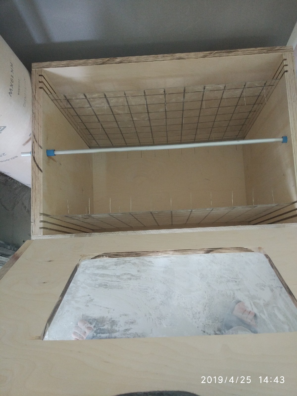

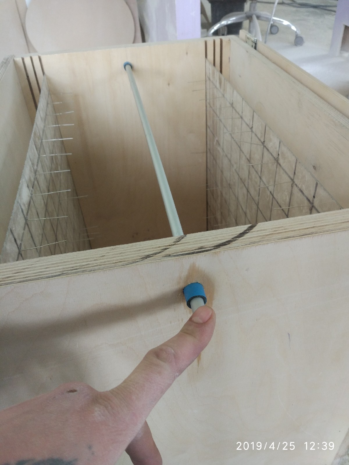

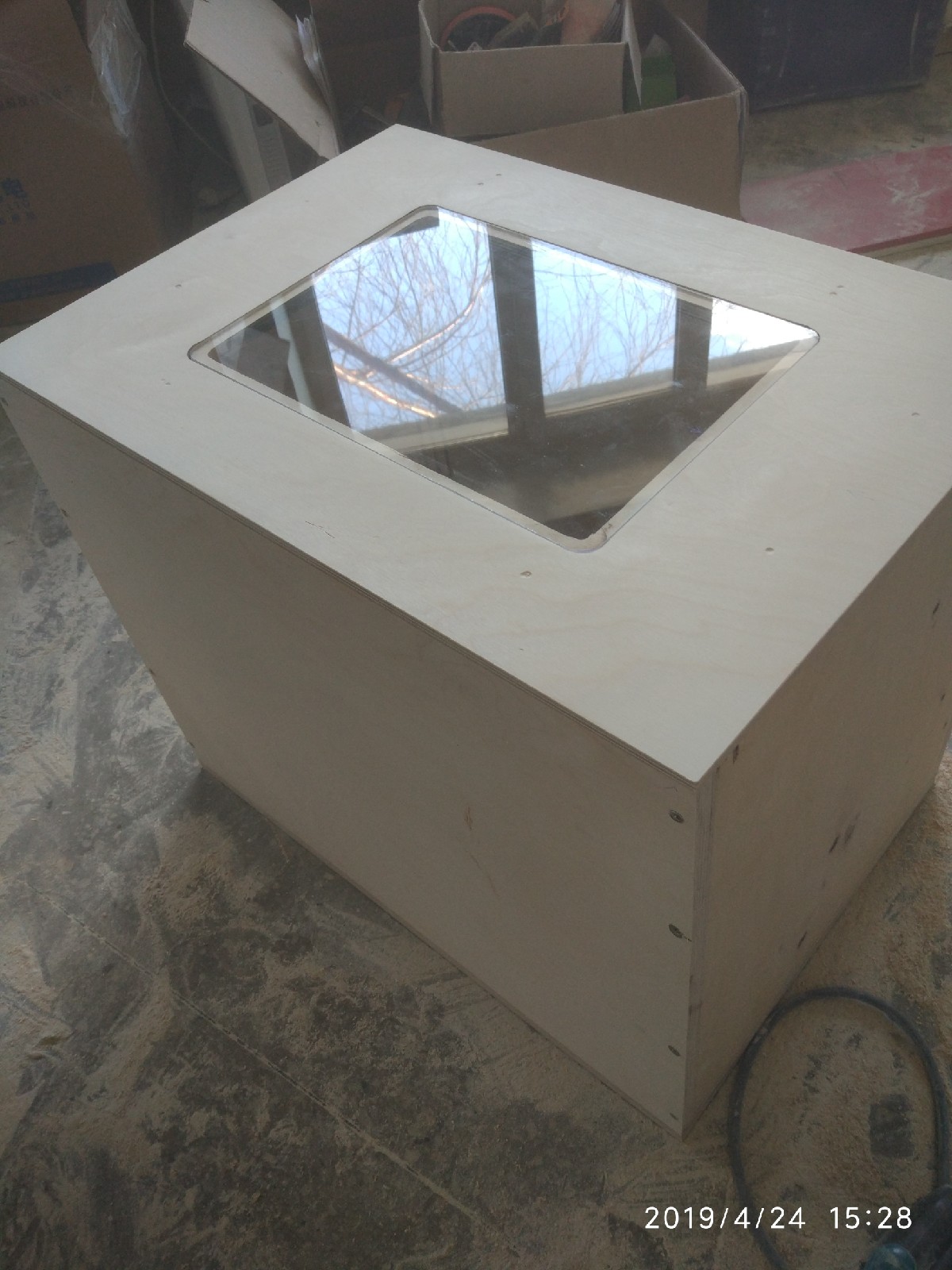

griny06
СообщениеДобавлено: Чт 25-04-19 : 19-23    Заголовок сообщения: Ответить с цитатой
у дедов было и время и место. а ещё деды ели деревянными ложками.
так то почти всё готовченко уже, даже мясо маринуется, если гену неуспею найти придётся на работе куковать\коптить сутки. ( заместо 2х часов со статикой)
 Размер файла:  290.42 KB
 Просмотрено:  168 раз(а)
 Размер файла:  264.04 KB
 Просмотрено:  155 раз(а)
 Размер файла:  332.04 KB
 Просмотрено:  176 раз(а)
