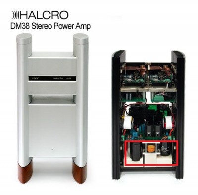

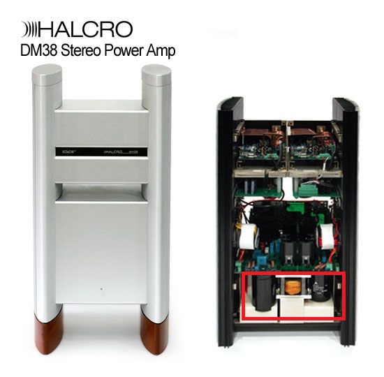

alexs22222 писал(а):
R2D2 писал(а):
Halcro DM68
Внутри видел его?
Стоит транс и не мелкий, а возле него кондерик на 33 000 мкф минимум.
ну и далее не видно. Какой импульс ? Где? Не когда в аудио не использовали импульсники, свист очищать замучитесь. На 400 ватт усилок на импульсном блоке питая. КАРАУЛ
Под столом!
Вызов принят! Trollface
Открываем статейку: https://www.audioreview.it/prove/storiche/halcro-dm38.html
И ищем яндекс-переводчиком знакомые буквы...
Кусок текста:
Per quanto riguarda poi la controreazione, il costruttore dichiara che non è stato necessario utilizzarla in quantità eccessiva e, comunque, il suo impiego è stato limitato ai singoli stadi (assenza di controreazione globale multistadio). Lo schema circuitale adottato, contrariamente al solito, non è completamente simmetrico dato che il costruttore non ritiene utile eliminare le sole armoniche pari di distorsione e non anche quelle dispari che risultano più nocive all’ascolto. Un’altra scelta progettuale che si discosta dalla norma è l’adozione di un’alimentazione di tipo switching a 115 kHz, in grado di garantire il normale funzionamento per un intervallo di tensioni di ingresso particolarmente ampio (da 90 a 240 V).
Цэ перевод:
Что касается противодействия, то производитель заявляет, что его не нужно было использовать в чрезмерном количестве, и, тем не менее, его использование ограничено отдельными стадиями (отсутствие многоступенчатой глобальной обратной связи). Принципиальная схема, принятая, в отличие от обычного, не является полностью симметричной, поскольку конструктор не считает полезным устранить равные гармоники искажений, а также не нечетные, что приводит к более вредному прослушиванию. Другой выбор дизайна, который отклоняется от нормы, - это принятие источника питания типа переключения 115 кГц, который может обеспечить нормальную работу для особенно широкого диапазона входных напряжений (от 90 до 240 В).
Маленький сЕтЕвОй транс на феррите с частотой 115кГц (смотри фото в статье)??? Very Happy
Аха-ха-ха Trollface
