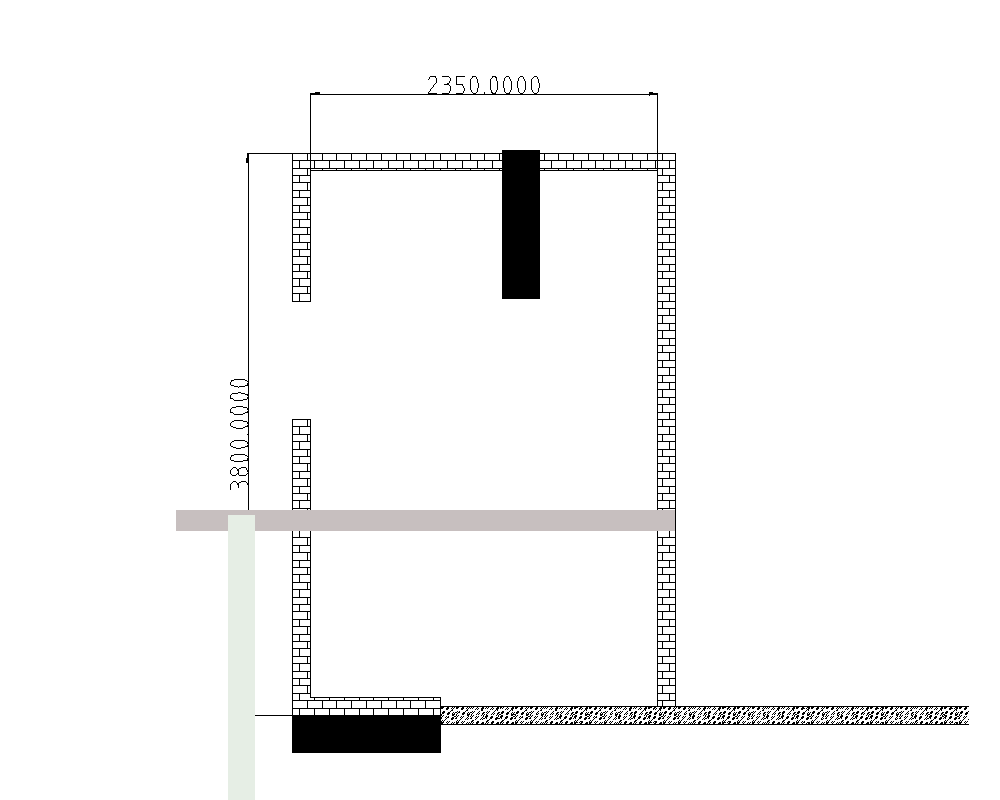

Заодно сейчас решаю вопрос с материалом стен. Прикинул, что конструкция из пустотного кирпича будет весить порядка 3000кг, это много для жилого помещения.
Думаю использовать керамический блок RAUF 2,1 NF, вроде у нас в городе такой продается:
С ним конструкция будет весить порядка 2300кг.
Плюс на этой площади демонтированы старые перегородки и стяжка, общим весом около 2000кг.
Так что перегруз, думаю, не сильный будет.

falcon
Я всё же потяну своё одеяло на себя - на кой черт делать перегородки из кирпича?
каркасные возведутся вместе с зашивкой за полдня. по цене раствора для кирпича.
про перекрытие - не тяжёлые двутавры, а профиль оцинкованный. который применяют ЛСТК строители, никаких перемычек не надо будет, фанера (а учитывая её качество в РФ, лучше ОСБ3) прикрутится саморезами прямо к профилям.

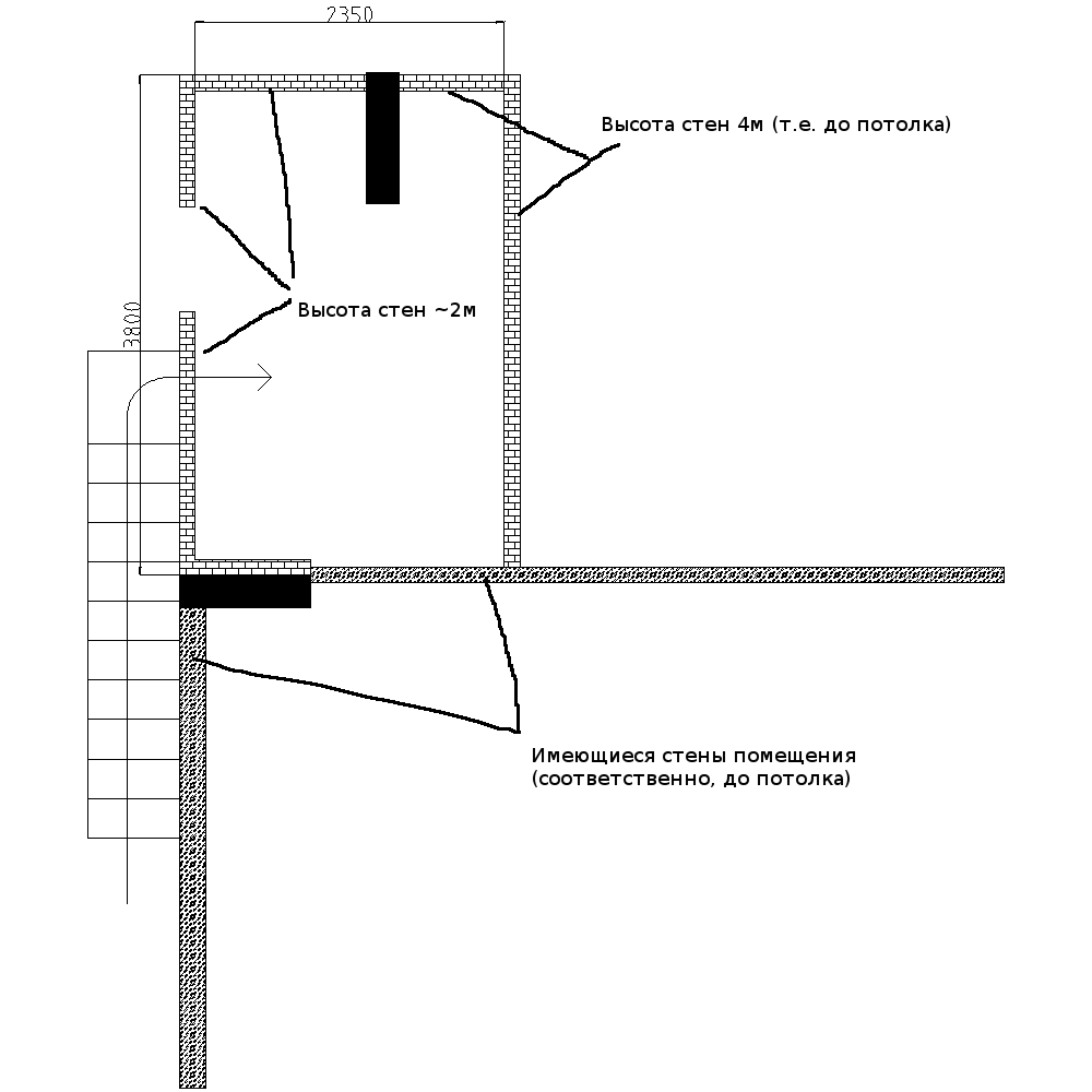

djlab
Я изначально был за каркас, но к этой всей конструкции сбоку (слева) должна примыкать лестница такого типа:
На каркасную конструкцию опирать ее стремно.
kovaikin
СообщениеДобавлено: Сб 22-07-17 : 07-05    Заголовок сообщения: Ответить с цитатой
лесница на картинке ни как не держится на стене , посередке балка идет которая ее держит, сделайте так же и не надо будет на каркас опирать ее

falcon
СообщениеДобавлено: Сб 22-07-17 : 11-38    Заголовок сообщения: Ответить с цитатой
А что, балку святой дух держать будет? )) Эта лестница (балка) опирается вверху на перекрытие второго этажа, т.е. как раз на стену.
В моем случае вместо одной из лаг на перекрытии будет лежать двутавр, на который лестница и будет опираться.

djlab
СообщениеДобавлено: Вс 23-07-17 : 20-39    Заголовок сообщения: Ответить с цитатой
зря, обращайтесь за каркасом, и хоть печь русскую на второй этаж ставьте)
Но чем дальше в лес, тем больше непоняток.
Основное здание то уже построено? и в нём надо организовать кладовку?
Если для себя решено - то ищите балки перекрытия(в каком виде они будут - уже личный выбор) если нет, то всё же "периметр строения" это не проект, я с трудом даже предлагаемый план понимаю и то не на 100%
falcon
СообщениеДобавлено: Вс 23-07-17 : 22-54    Заголовок сообщения: Ответить с цитатой
Просто с деревом и кирпичом я более-менее знаком, а про мет. каркасы впервые услышал тут) Вобщем почитал немного по этой теме, выглядит привлекательно.
Проекта на бумаге нет, все пока в голове. Да, помещение уже готово, в нем надо организовать кладовку. Сейчас там ничего кроме двух монолитных колонн и стен помещения, нету (грубо говоря кладовка примыкает к одной из стен помещения).
Чтобы примерно порядок цены на каркас прикинуть (да и вобще целесообразность), насколько подробно надо нарисовать/объяснить?
djlab
СообщениеДобавлено: Пн 24-07-17 : 23-50    Заголовок сообщения: Ответить с цитатой
Хотя бы то что есть, выложите не только вид сверху.
Если планируете что то делать сами - осваивайте sketch-Up.
