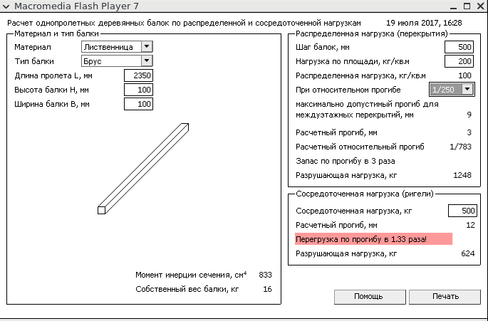

Или положить 100*100 брус и не париться? пролет 2.35 метра, нагрузка сверху небольшая. Сделать шаг поменьше, например 500мм. По расчету более-менее приличная картина получается.

icemind
СообщениеДобавлено: Ср 19-07-17 : 19-50    Заголовок сообщения: Ответить с цитатой
falcon
а из какой программы этот скриншот с расчетами? Тоже хочу делать баню - а знаний сопромата нет Sad

falcon
СообщениеДобавлено: Ср 19-07-17 : 22-55    Заголовок сообщения: Ответить с цитатой
Прога в приложении.
200 на высоту никак, было бы место - поставил бы 150*100 и не парился. Но прикол в том что важен каждый сантиметр, поэтому вся эта суета. 120 это максимум, больше - жалко.
Собственно поэтому и лиственница, у нее несущая способность побольше чем у сосны при равном сечении.
Вобщем на данный момент вижу варианты:
1) балка 100*100, шаг 500мм.
2) балки набраные из двух досок 40*120, итого 80*120. шаг будет примерно 650
3) наркоманский вариант - балка 150*100, но положенная на длинную сторону. Плюсы по сравнению с вариантом 1) - можно сделать больший шаг (750мм) с той же несущей способностью.
Balka.exe
Скачать
 Размер файла:  1003.79 KB
 Скачано:  235 раз(а)
icemind
СообщениеДобавлено: Чт 20-07-17 : 12-55    Заголовок сообщения: Ответить с цитатой
falcon
Спасибо, а еще каких-нибудь подобных прог для расчетов при строительстве из дерева у вас нет?

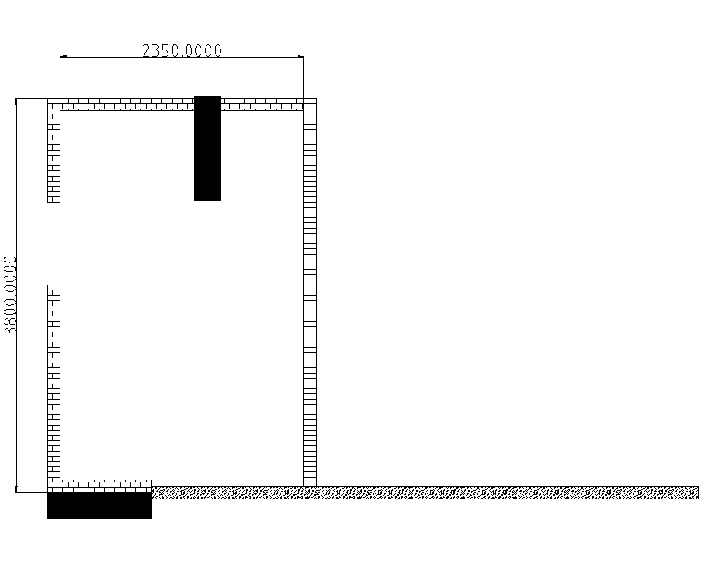

Исходно имеем:
-Помещение высотой 4.02 метра
-Две монолитных колонны, на картинке черным цветом
-Кирпичная ненесущая стена, та которая длинная горизонтальная
Нужно поделить высоту пополам, сделав кладовку внизу, а сверху будет типа полуэтаж.
Кладовку планирую выложить в пол кирпича, высотой 2м, для перекрытия использовать брус. Пролет получается 2.35м
Думал над другими вариантами, типа каркас из бруса, из металлических профилей и т.д., но остановился на таком варианте.
Клееный брус найти сложно, т.к. нужен без фигурного профиля, чисто прямоугльный или максимум с фасками, т.к. сверху на балки будет настелена фанера 21мм.
Вариант с досками это да, но все в один голос не рекомендуют сращивать их саморезами (ну это и правильно, т.к. на срез они будут плохо работать). Обычно скрепляют болтами, но с ними много мороки да и внешний вид уже не тот будет.
Вобщем доски это на крайний случай, если с брусом не пролезет.
Т.к. общая высота небольшая, имеет значение каждый сантиметр перекрытия. Поэтому и не хочу брус 150 высотой, если можно обойтись 100.

falcon
СообщениеДобавлено: Пт 21-07-17 : 15-13    Заголовок сообщения: Ответить с цитатой
Serj
Вокруг жилое помещение, но насчет заглубления - да, сниму стяжку (там сейчас 11см) и положу сухую, сантиметров 5. Будет профит в виде высоты и уменьшения нагрузки на перекрытие.
djlab
Да, это внутри помещения и 4.02 - высота самого помещения.
Насчет 4 метра - ни туда и не сюда, полностью согласен, но вот решено было сделать именно так. Для кладовки 2 метра достаточно, для того, что будет сверху - тоже хватит.
Насчет мет. профилей. Да, рассматриваю возможность. Но конструкция усложнится, т.к. все равно надо будет делать перемычки из дерева между балками, примерно так:
Да и крепить фанеру сверху на металлические балки сложнее, чем на брус.
