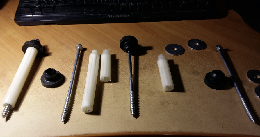

Нашел мешочек с какими то хреновинами (что то транспортировочное то ли от печки, то ли от стиралки, то ли от холодильника). Там трубочки из крепкой пластмассы как раз нужного диаметра, чтобы надеть на шток газлифта и чтобы вошли в кожух. Отпилил одну - маловато, отпилил ещё кусок - как раз. Стул вращается как и раньше и не проседает.
Покупать новый стул передумал.
Вопрос решён.
